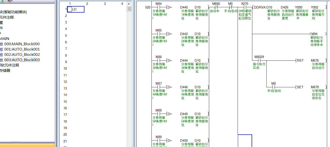

伺服走直线运动,例如有10个间距,每个间距位置可以独立设定,这个可以用相对OR绝对指令去写。重点是要每个间距设定后面要加选择开关,假如关闭第二个间距 那么在跑完
第一个间距后直接运行到第三个间距位置,以此类推。
各位大大有什么好方法?????

这个用SFC感觉很好写,但是会写的比较繁琐,你就走完第一个间距以后,转移条件就是你用的那个选择开关,然后用选择分支,选择开关ON的话,就走第二个间距,OFF的话就判断是否走第三个间距的开关是ON还是OFF,是ON的话走第三个,OFF的话就就判断...以此类推,就是写起来感觉会很长很繁琐

10个间断触发条件是什么?走绝对会好一点吧。

触发条件就是外部一个控制信号

三菱步序梯形图 绝对位置
或者有字当步序

用循環週期給予D值大於10段數時重新再由1開始,
隨後再將D值解碼和使用選擇開關做AND比較,
倆著相同停止循環週期給D值,執行D值現在位置
執行完啟動循環週期於D值,D值大於段數時程序執行完成

直接用间距*开关ON的数量来写点位,点位用绝对坐标,实时计算就行。比如你在0位,判断后面10位中开关ON的位置,计算出坐标,直接跑过去不就行。不过你要判断下每次停止的位置是不是在点上,如果不在,要先回到最近的一个点位。

你这10个间断 还要求可以选择任意其中间断执行吗?是不是这个意思?要是这样 加配方做。
