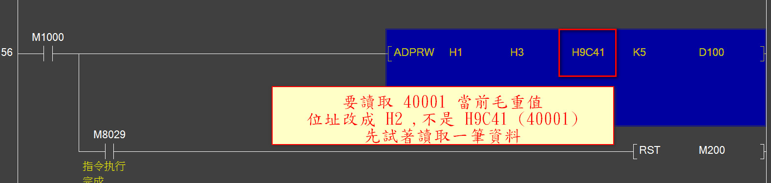

位址的算法不對了

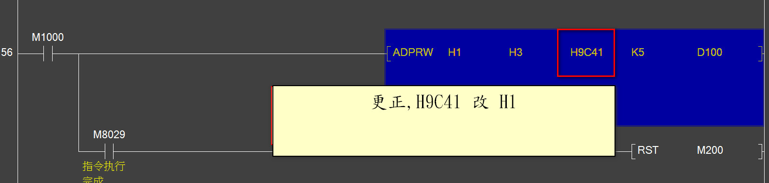

更正一下.......

讀取位置當前顯示重量直接用K值就可以了,例如要讀取40002,就下ADPRW H1 H3 K1 K5 D100,有些儀表要減1,有些不用就試試ADPRW H1 H3 K2 K5 D100。

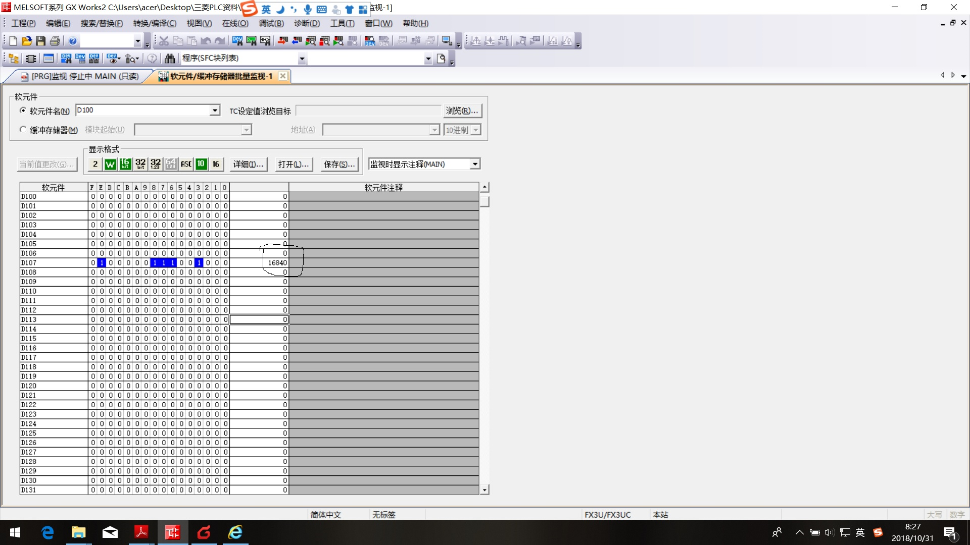

剛好有東西,試了一下,[ ADPRW H1 H3 H1 H1 D100  ]可以讀到40001這個暫存器的值
