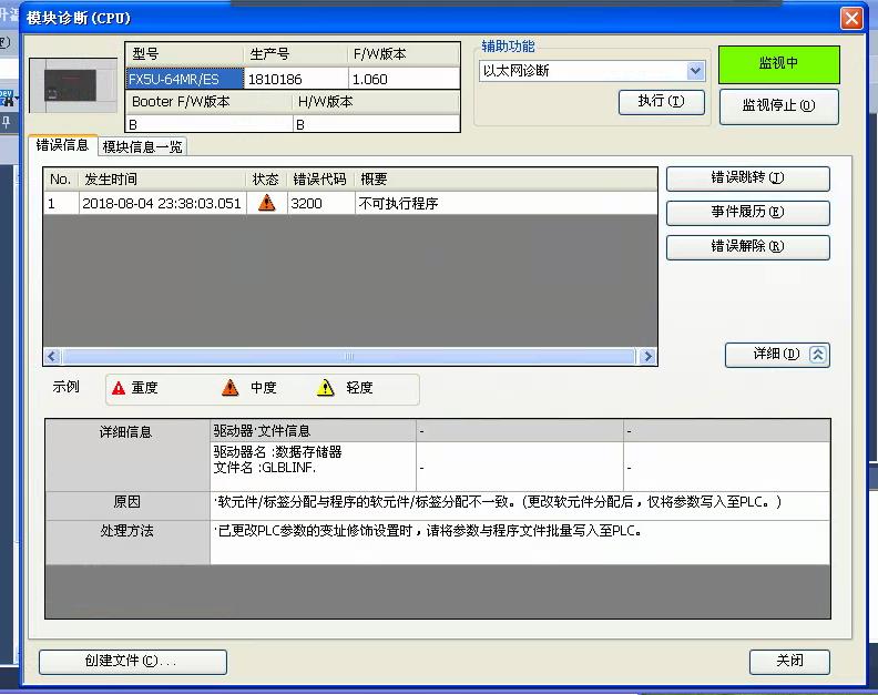

由于一个程序都是类似的,使用了好多标签,再增加的其它标签的时间,内存不够.我找了好久才调节好标签内存.程序可以正常编译.然后给远在广东的技术人员下载,这时间就报3200,打电话问三菱技术人员,他们也是按书面意思说了一下,没有实际的帮助.故障一样存在,后来我找一台新的PLC下载后并不报这个故障.果断告诉技术人员,将内存清空再次下载.PLC运行正常.与同行共勉!!!

不是程序错误 是数值错误

小改在线,大改清内存重启,Q系列使用习惯
