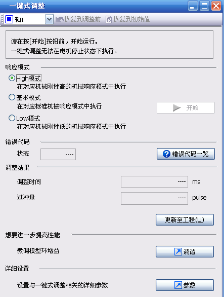

三菱MR-JE-300A的驱动器和HG-SN302J-S100的伺服电机。
位置模式,电机停下来就一直来回晃动个不停,自动调谐1,自动调谐2,还有MR-configurator2里的一键式调整也试过了,但是停下来就是来回晃个不停。
没遇到过这种情况,之前的一般自动调谐都没问题的。
跟PLC输出的脉冲没关系,用MR-configurator2里的JOG动也一样,动正常动,停下来就来回晃。
机械结构是伺服电机用皮带带了几个辊筒。
还望高手大神前来指点指点该怎么调增益,按照网上说的调了调没多大作用感觉。

1楼  发表于: 2018-07-12 15:39
三菱的自整定做的不好
不如松下 很多情况下都是手动设定增益不叫好使
还有 选型的时候注意和你设备的惯量匹配

2楼  发表于: 2018-07-12 15:43
确实发现了,自整定不好使。
惯量很小的,电机直接皮带带几个小辊筒,因为跑起来监控也才2左右。
大神这种情况调增益有什么先后顺序嘛?模型环、位置环、速度环什么的?

3楼  发表于: 2018-07-12 16:15
在线监视,看一下负载%

看到你说是直接带的皮带,,建议检查下刚性

引用第3楼ymmfa于2018-07-12 16:15发表的  :
在线监视,看一下负载%
查看了,实际负载60%都不到,启动的峰值负载也就150%

6楼  发表于: 2018-07-12 17:03
琢磨了一下午不来回晃动了,但是停下来还是会来回晃两下才停稳...大神们接着来指导一下

7楼  发表于: 2018-07-12 17:19
有条件的话加个减速比5左右的减速机效果会好很多

8楼  发表于: 2018-07-12 17:52
三菱伺服内部的一键式调整,响应模式你可以选择HIGH模式调整实施看,你说启动的时候负载率150%,估计响应模式选HIGH\来调整伺服的适应性会好点,希望可以帮到你。

9楼  发表于: 2018-07-12 19:29
7樓說得對,伺服馬達直接帶同步帶就會存在此問題,這個是機械的方案有問題。我之前也做過一個設計,由於減速機的交期較長,直接用馬達帶同步帶,出現和樓主一樣的晃動現象,我估計原因是伺服馬達停止位剛好是同步帶半個齒的位置時,這個反力矩和馬達停在一個齒的位置力矩是不一樣的。後來減速機裝上后就沒出現此問題了。

11楼  发表于: 2018-07-13 09:43
没带减速机,惯量太大,刚性调到最低,加减速时间加长。
