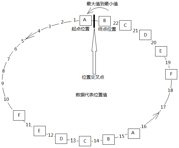

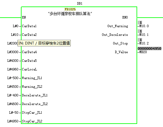

实例为 6台穿梭小车(穿梭车台数可以实际情况增减),其中5台设为目标,一台为本地穿梭车。功能块有分别输出有:警告启动、减速启动、停车启动、两车间隙值等。
源代码如下:

警告距离1设定和警告2设定对的区别是什么呀

6楼  发表于: 2018-05-11 11:34
5楼的朋友你看看这张图就应该明的为何都要设定2种距离了。
