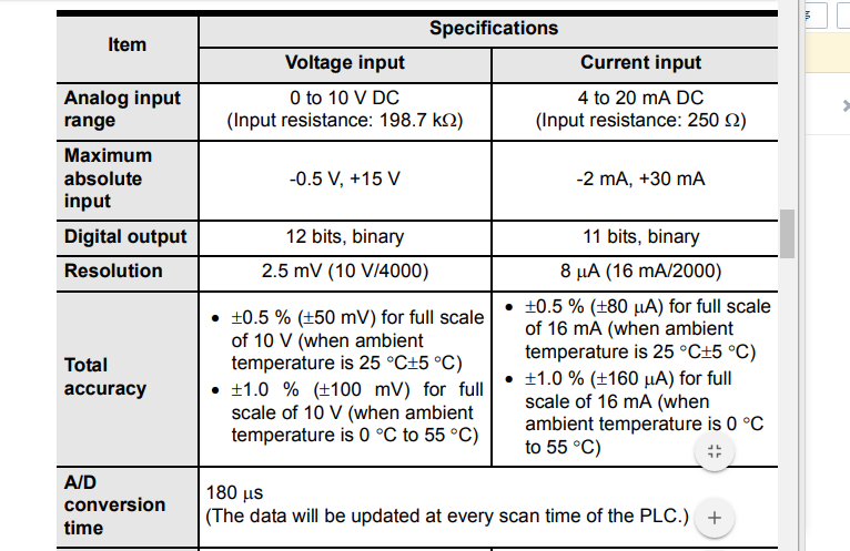

    模拟量模块为FX3G-2AD-BD,16ma/2000,精度正负1%
    这个分辨率和精度都不高。
    建议采用FX3U-4AD,你转换的波动并不是干拢,而是正常波动。

    FX3G-2AD-BD精度16ma/2000。也不是1%吧。
    应该也不是分辨率和精度的问题,伺服未使能时读数正常。只要伺服电机使能,数值就跳动,跳动范围最大约正负50mm,正负10%了。

    [quote]引用第5楼ctz556于2018-03-25 13:16发表的  :
    FX3G-2AD-BD精度16ma/2000。正负1%。
    确认一下你要求的精度在你需要的范围内,
    比如测量20CM,换算成是2000,这个有20的偏差,你需要200的数值即可,20偏差跳动是不需要考虑的。
    如果需要2000的精度,只能使用更高精度的模块。通过算法和更改取样时间并不能解决实际偏差
    同时需要考虑电子尺和变送器的精度
    如果你换算成10000,那么数值将偏差100,
    这个模块的精度在2000对16ma是1%,也就是20,
    精度在需要范围可以用算法,如取平均值。
    还有就是电子尺的精度。

    引用第8楼tingfenghu于2018-03-25 13:47发表的  :
    精度在需要范围可以用算法,如取平均值。
    还有就是电子尺的精度。
    查了一下资料,FX3G-2AD-BD的精度确实是1%。而FX3U-4AD也是1%。之所以我认为数值波动是干扰产生的,而不是精度不够,是因为伺服未使能时读数是正常的,波动正负1mm。而伺服使能(未转动,无位移)时数值就有非常大的波动。
