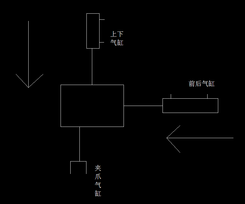

我们公司里有很多非标圆盘装配机,每个工位基本都是用顺序编程编出来的,例如横向一个气缸,纵向一个气缸,纵向气缸带一个夹爪组成的一个机构,动作分解有很多步,下降---夹取----上升----前进----下降-----释放-----上升-----后退,这样一步一步编起来比较繁琐;而厂家的程序比较简洁,不过一直搞不懂,厂家分为 上下---前后---夹取---释放几步,大家遇到这样机构时是怎样编程的呢?

用移位 fx系列的指令是 SFTL Q/L系列的指令是BSFL

http://www.ymmfa.com/read-gktid-1644131.html
你的第一种,厂家的第二种

如果要求不严就是用气缸按顺序控制,如果要生产效率,就是用伺服加运动控制器,就如螺丝机一样!
