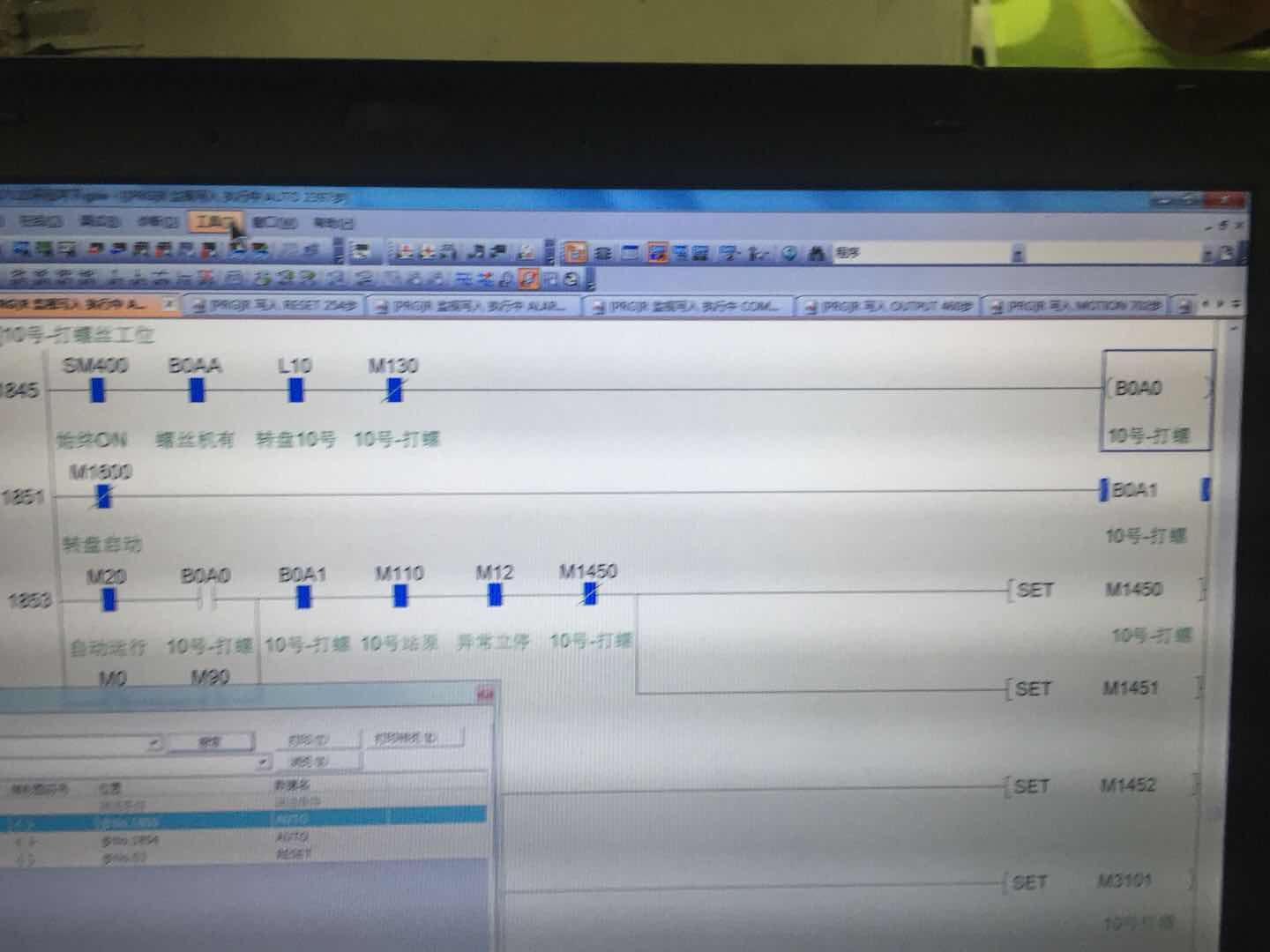

RTB0A0前面条件以满足,但监控到无法接通,没有双线圈,交叉参照的结果是一个线圈,一个常开触点,一个区间复位(没接通)。求大神解答

1楼  发表于: 2018-01-23 11:57
是不是你的程序写完了没有上传到PLC?

2楼  发表于: 2018-01-23 12:50
换一个点位试试看看!

3楼  发表于: 2018-01-23 13:38
引用第1楼csadolph于2018-01-23 11:57发表的  :
是不是你的程序写完了没有上传到PLC?
这个是在运行的设备了,之前一直正常的,停机了我同事 截图回来的结果

4楼  发表于: 2018-01-23 13:40
引用第2楼zsm9614501于2018-01-23 12:50发表的  :
换一个点位试试看看!
主要是想找下造成这结果的原因,以后避免出现

6楼  发表于: 2018-01-23 14:12
引用第5楼sh313131于2018-01-23 13:50发表的  :
查查前面除了SM400的另外三个接通条件是否在闪烁?也就是说虽然你看到的这三个触点都是导通状态,但那只是一个扫描周期结束时的结果,当程序扫描到你截图这里的时候,这三个触点不一定是导通的。。。
这个也查过了,这几个条件,是在不同动作步骤里置位,复位的结果,按照从上往下扫描的顺序感觉没什么问题。。。下次出现这种类似的情况我再做个程序看下是不是闪了。。。。
大神如果是这种情况的话有没有办法处理?毕竟这种情况很少出现

7楼  发表于: 2018-01-23 14:25
[ 此帖被sh313131在2018-01-23 21:18重新编辑 ]

8楼  发表于: 2018-01-23 18:38
把sm400后面的软元件监控一下时序图?再看看是否有主控指令等。遇到过的是松下的PLC,keep指令直接接通无法复位,只能软件复位。楼主可以在停机的状态,强制试试。

9楼  发表于: 2018-01-23 21:19
感觉实在某个地方rst了 要不然不会这样的 仔细找找吧

10楼  发表于: 2018-01-24 08:09
之前碰過
在線修改元件,用[取代]方式
表面上是修改ok,但PLC並沒有更新
需將PLC重新啟動,才會更新。

    11楼  发表于: 2018-01-24 09:59
    去找找还用到这个点的复位程序 应该是复位程序一直在复位  我也遇到过 结果搞了半天才找到原因
