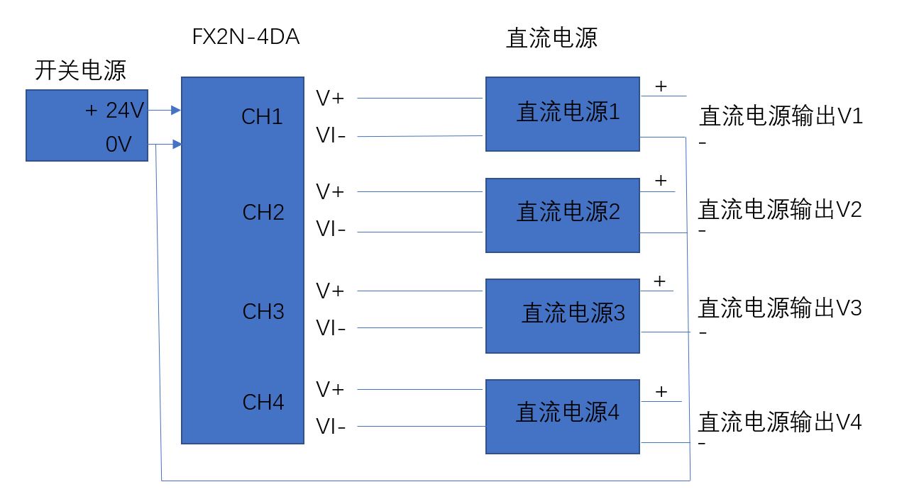

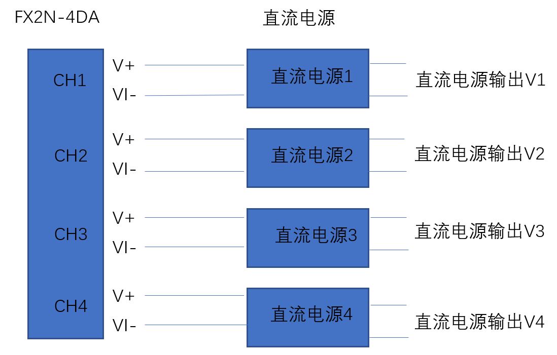

使用三菱FX-3U 挂载FX2N-4DA,用FX2N-4DA的4个通道 做0-10V的電壓量輸出,分别控制四个直流电源的电压输出(0~60V),即1:6的关系
当只取CH1~CH4中的任意一个通道测试时,输入200,FX2N-4DA输出1V时,直流电源输出6V,控制没有问题。
遇到的问题:
当四个通道同时使用时,四个通道输入的值为500  800 1000 2000,FX-4DA侧的端子输出的的电压也分别为2.5V  4V 5V 10V,但是直流电源输出端的V1,V2,V3,V4的值却都等于10V,
想請各位大大幫忙 幫助小弟解惑

1楼  发表于: 2018-01-22 10:47
个人观点,仅供参考:
PLC的责任就只到这一步。如果这里你测量电压的确是对的。那PLC这边就OK了。
其余就是直流电源的问题了,要从直流电源上找原因了。
但是用单通道测试控制时却没有问题,这里就没法解释了。两个三个或四个通道一起使用时,直流电源输出的电压值,只等于最高的那个

3楼  发表于: 2018-01-22 11:15
引用第1楼ymmfa于2018-01-22 10:47发表的  :
个人观点,仅供参考:
我完整的接线是这样的,会不会是我的0V接线有问题?我是把直流电源的输出0V和开关电源的0V短接在一起的

4楼  发表于: 2018-01-22 11:52
把0V线断开测量看看

5楼  发表于: 2018-01-22 12:43
引用第4楼guochunyi于2018-01-22 11:52发表的  :
把0V线断开测量看看
刚才试了,0V断开是可以的,但是不知道为什么这两个0V短接后不行,能解释一下吗?

6楼  发表于: 2018-01-22 15:10
电源的问题,某个或多个直流电源输出端的负极不是真正的零电位,或者是24V开关电源的负极不是真正的零电位。单独测量输出端电压是测量正极与负极的电位差,例如,负极对地电位是2V,正极对地电位是26V,正负极间的电位差是24V,即电压。通常解决的办法是,都把各设备的参考零电位接地或接零。还有一种原因是,直流电源输出端与24V开关电源,通过接在一起的0V端构成了电流回路。导致输出端电压被钳位在10V。
