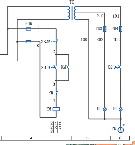

这个接地合理安全吗

隔離型的變壓器這樣合理,抓短路漏電跟人員保護較方便,不這樣子感電或飄移電壓你就不知道哪一相問題.

交流回路一般不需要接地吧

符合国家标准GB5226

隔离变压器,接地很合理

个人认为二次绕组接地失去了隔离保护人身安全作用了,假设有人触碰到101,201线。由于100线接地,人又站在地上,形成回路容易触电。如果二次绕组不接地,需要同时碰到变压器二次抽头的两根线才会触电。铁芯外壳可以一点接地。

引用第8楼fengyyy于2018-01-16 17:59发表的  :
这才是正确的

隔离变压器由于次级不和地相连,次级任一根线与地之间没有电位差,次级接地了隔离不是失效了?

隔离变压器次级不能接地,隔离的目的就是断开与地之间的电位联系。
