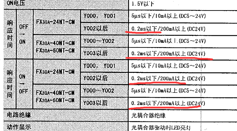

这是三菱FX-3G的参数,响应时间0.2Ms,也就是频率为5000,步进电机细分为800,是否可以用普通点控制步进电机?我这个要控制6轴,只想用一个PLC完成是否可以?

可以尝试一下,但效果估计不佳。

你这个脉冲频率取决于主程序扫描时间了,0.2毫秒根本就不现实,就200微秒,它是说硬件能达到那速度

普通点也许理论频率够,但是会受到扫描周期的影响;而且脉冲指令不能指定普通点的,你只能自己编程实现,而最小计时是1ms

6个轴如果在自动运行状态下动作顺序可以错开的话就可以一个高速脉冲输出口控制几个轴,我以前用FX1N的控制过4个轴。

普通点控制步进效果不行,响应速度跟不上。

你可以自己写个振荡的程序试试,脉冲指令不能指定普通口, 自己用定时器写,按照1ms的分辨率,50%的占空比,
你也只能得到频率为500的脉冲,而且受扫描周期和定时本身的影响,那估计是不怎么准的

可以。
但是:必须用中断扫描的方式。而且脉冲频率只能很低,这样的话步进电机的转速很难高速
