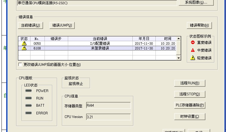

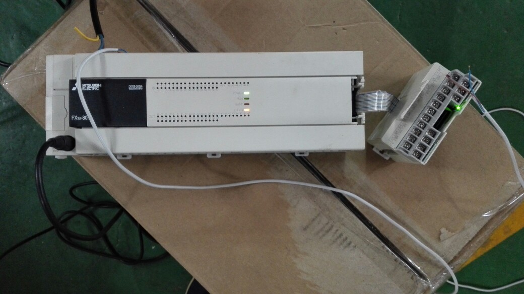

我这里有个FX3U-80MT的PLC
   一开始用的好好的,在厂里试机时候,带了个FX2N-16EX的输入扩展。。厂里试机10多天没有报警
  东西发到客户那里了,一开电。就报警了,AL灯也亮了。。代码0050 和6801
   查了半天,是由于 80的点的PLC 输入点自带是X0到X47,,然后程序只要出现X50以上就会报警
如果程序是没有X50以上就不报警,,意思就是说这个PLC不能带扩展了,
  然后报警还有这样的,报警故障1,把16点的模块拔掉,然后输入X50程序,,PLC报警灯不亮,但是也报警 1050代码  IO错误
   报警故障2  把16点的模块插上,然后输入X50程序,PLC报警灯就会亮。,,报警 0050和6801代码
   然后我把PLC主机换一个同样的,就不会报警,,故判断是这个PLC有问题
      这PLC是正品供应商那里买的。。打电话给三菱官网。问不出问题,叫寄去检修。他们也不知道,再打辨别真假电话,寄去查真假还要100
         哪个高手懂是啥回事

1楼  发表于: 2017-11-30 11:19

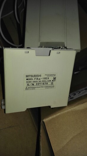

根据你描述的情况,是主机和扩展不匹配。
把这二个东西侧面的标签拍图发来看看
这样我就可以识别真假或生产日期了
个人认为两种情况(1,其中有一项是假货,扩展模块假的可能稍大些。 2,两者生产日期相差太远,不匹配)
可是我换了PLC主机,没问题啊,,扩展也换了,一样
不加扩展也罢报警IO错误
还有 报警故障1,把16点的模块拔掉,然后输入X50程序,,PLC报警灯不亮,但是也报警 1050代码  IO错误

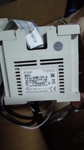

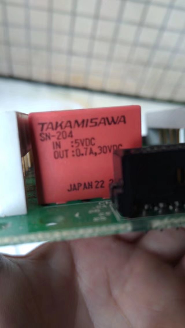

    根据你修改贴子上的图
    鉴别如下:
    一、 FX3U-80MT/ES-A  序列号1784963是正品
    二、FX2N-16EX  序列号  22Y1679 这个是假货
    故障原因分析:
    新版本的正品FX3U主机更新过程序,识别到假货模块就会出现你这种情况。
    老一代的主机没这功能,所以不报错。

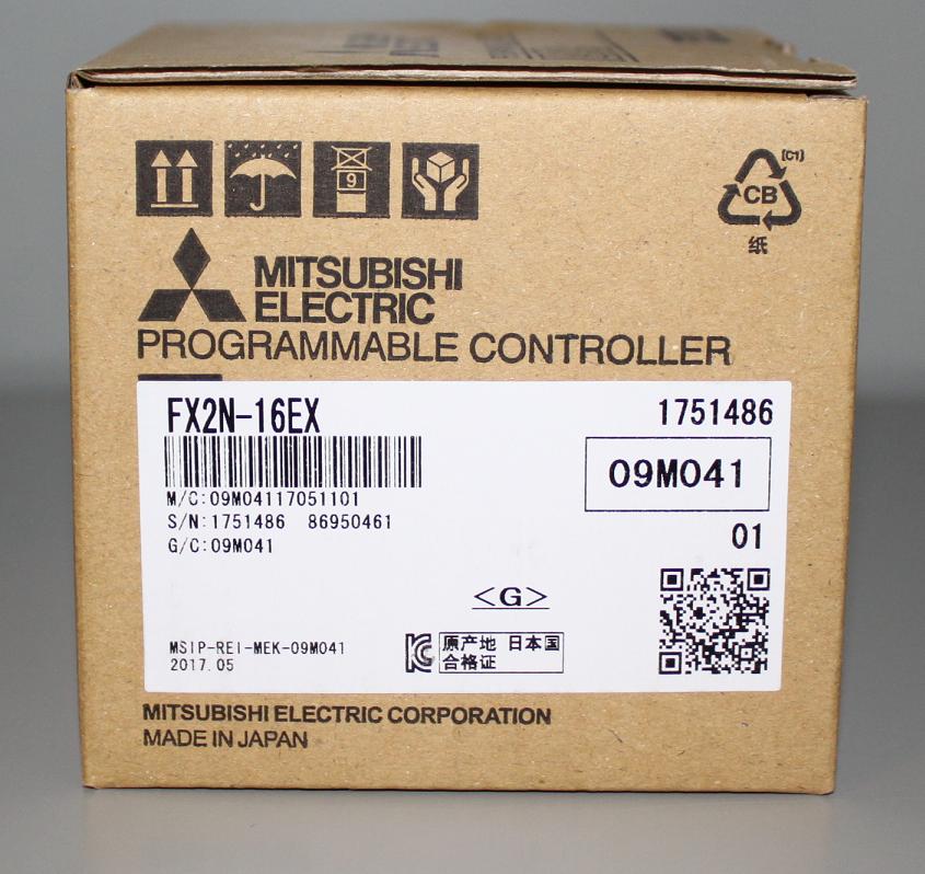

    解决方法:
    重新购买一个正品的FX2N-16EX  序列号为17开头的,纸盒子上有三菱标志的那种
    然后清除PLC内存,重新写入程序。
    外包装如上图。要买纸盒上有三菱标志那种,17年新款的就是这样。16年的没有三菱标志。

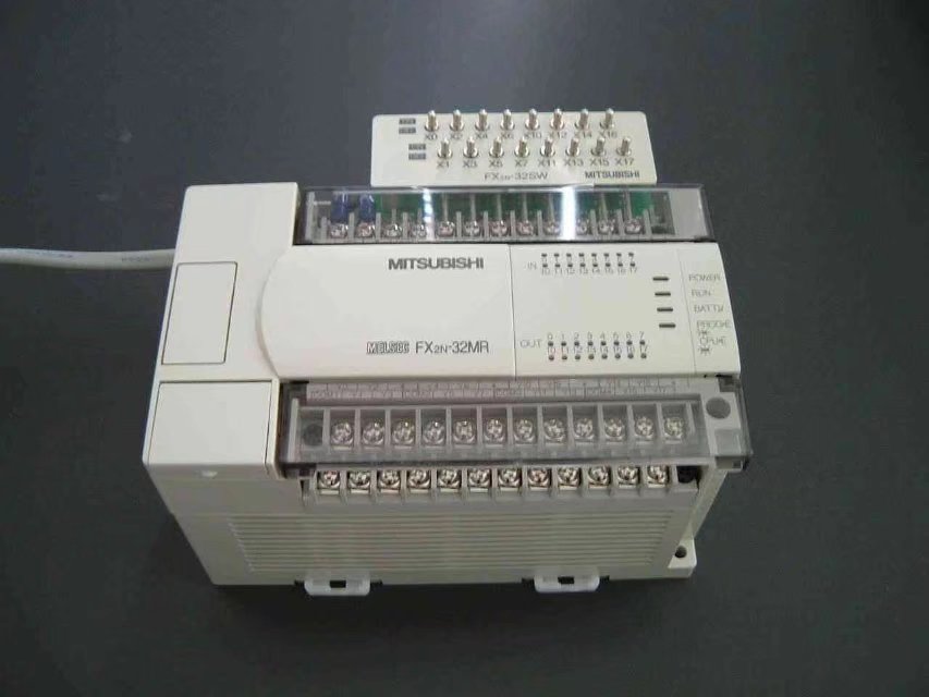

    请大师看看是不是真的,外壳上写着FX2N 32MT.
  • 下载积分:+1(ymmfa) 真品,老货。

    单片机plc
    发帖数量: 97 个
    工控威望: 272 点
    下载积分: 1163 分
    在线时间: 151(小时)
    注册时间: 2016-02-27
    最后登录: 2019-06-17
    查看单片机plc的 主题 / 回贴
    11楼  发表于: 2017-11-30 21:15
    引用第9楼ydb135386027于2017-11-30 20:37发表的  :
    我一公里之外就看到这是假的.
