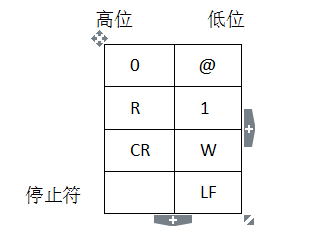

小弟在做QJ71C24N用422方式和AD-4401A称重仪表走无协议通讯时,遇到一个问题,还请各位大神指教指教小弟
仪表接收的报文格式是@01RW,停止符可选择CR和CR LF这两种,当只用CR作为停止符时是可以通讯上,并读到正确的数据,如图
但是数据会在地址区内循环变化,是因为没有LF这个换行指令,但是停止符选CR LF时就读不到数据。

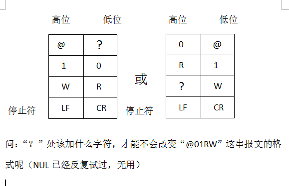

小弟我反复试了下,个人觉得应该是停止符CR LF不是在同一个地址区内造成无法读取的,如图
如果真如我所猜想的这样,那么问题来了,如图

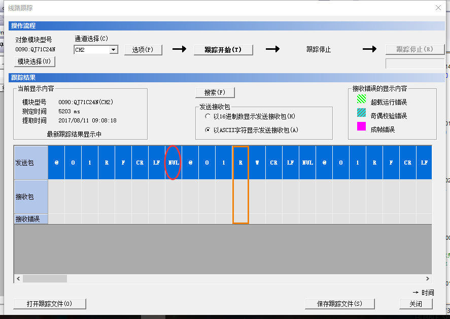

2楼  发表于: 2017-08-10 19:25
跟这个没有关系,对于仪表而言,它接受到正确命令就有正确反应,跟这些命令放在那个地址区是没有关系。
你可以通过线路追踪功能确认你的命令是否正确

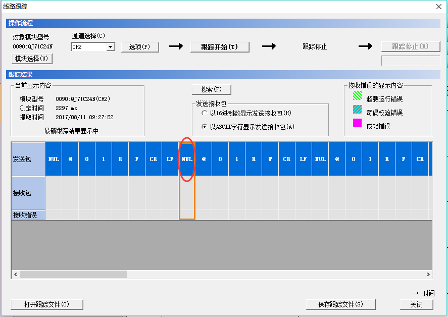

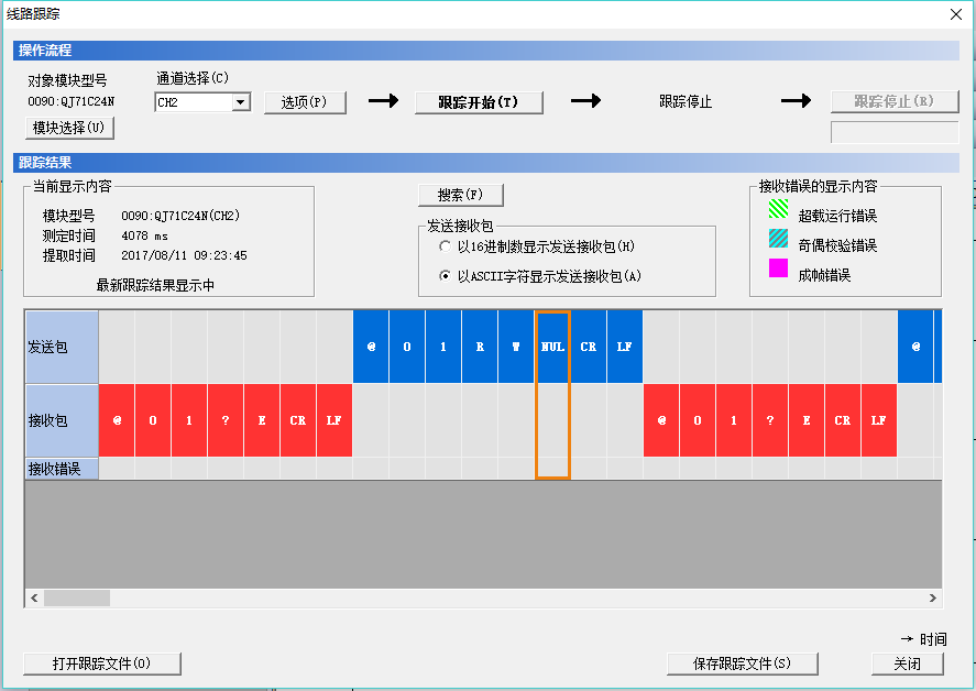

3楼  发表于: 2017-08-11 09:16
发送CR LF这个停止符时用线路追踪发现最后一位的高字节有个空字符NUL,那现在怎么消除这个空字符。

4楼  发表于: 2017-08-11 09:31
真如我猜想一样,该如何去除这个NUL空字符

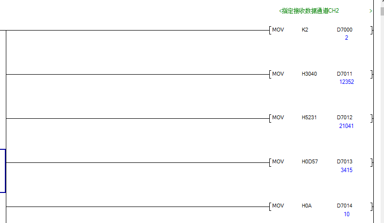

5楼  发表于: 2017-08-11 16:26
引用第3楼manning于2017-08-11 09:16发表的  :
发送CR LF这个停止符时用线路追踪发现最后一位的高字节有个空字符NUL,那现在怎么消除这个空字符。 [attachment=202837]
那是因为你设置发送长度错了导致的。
你现在设置应该是以字为单位,长度为4。
应该改成以字节为单位,长度为7.
真诚感谢!太感谢您了,是我一直在钻牛角尖,多谢大神!
