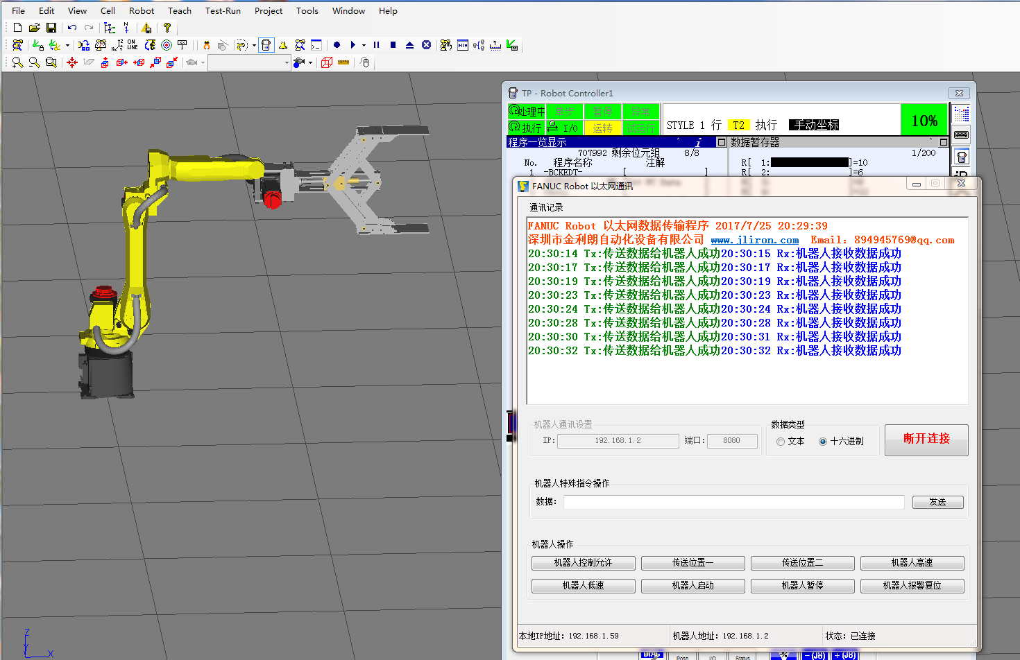

    刚刚把发那科机器人的以太网通信协议破解
    实现读写数据线寄存器 位置寄存器 IO
