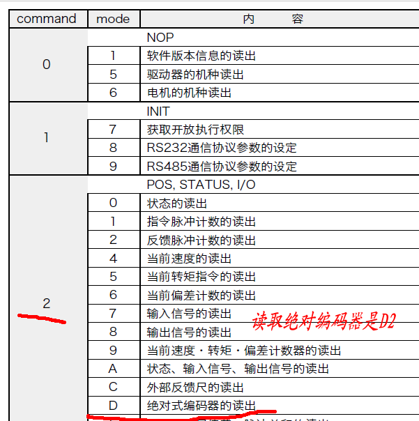

各位:松下A6伺服要读取绝对式编码器的单圈数据,发送16进制05后返回04,再发送012D,约10秒左右返回15(错误),不再发送数据也是约10秒后返回15无法获取数据。是不是发送的命令不对还是什么原因?(伺服通信设定:波特率115200,轴编号1;上位机:波特率115200,数据位8,停止位1,无校验)请各位高手不吝指教,非常感谢!

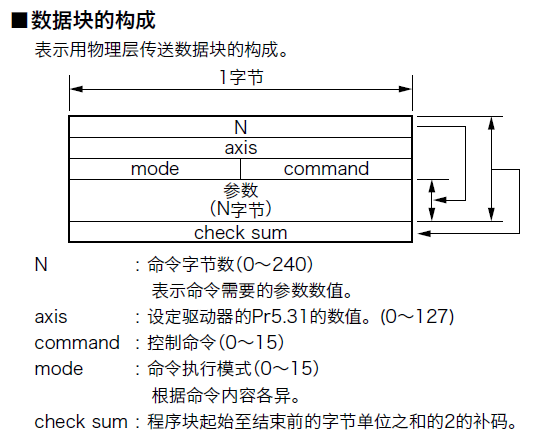

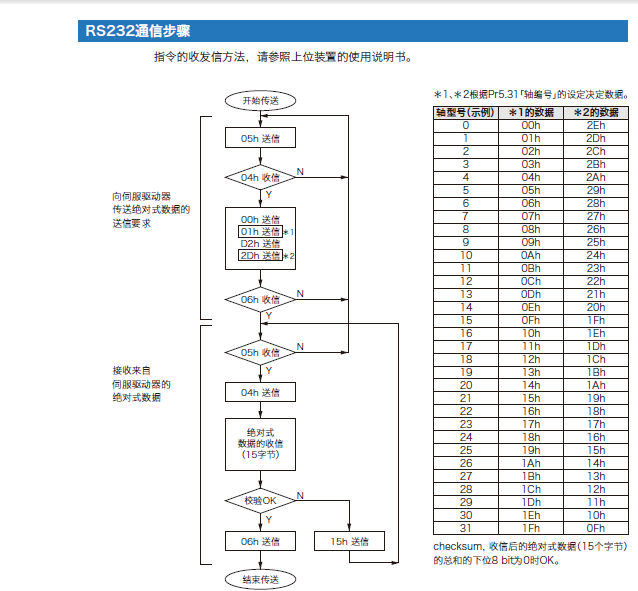

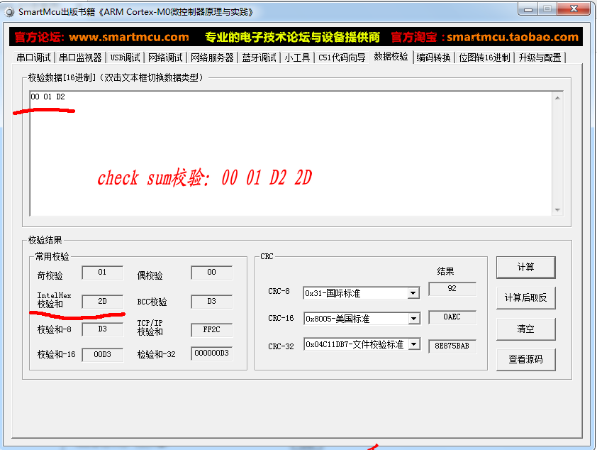

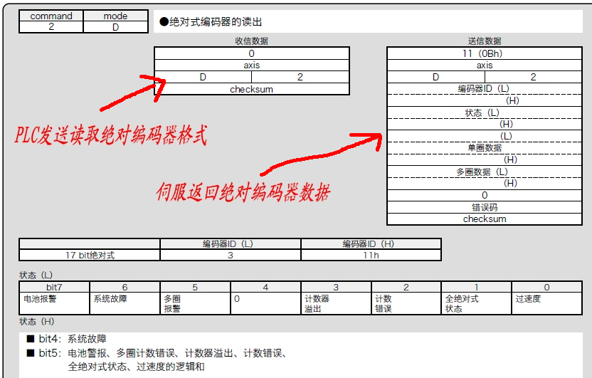

    几天有点忙,没过来看看,后来弄懂了,收到04后再发送00 01(伺服轴编号)D2 2D(绝对式编码器读取命令),看说明书的时候误以为方框里面的数据是前面的示例,所以只发送了012D导致响应超时无法通信。不过232通信读取编码器数据要多次通信,而且返回的数据长度不同且没有固定的结束码(响应数据1个字节,返回数据15个字节),OMRON的PLC用的232的串口通信板卡,无法正常接收,准备更换成232的通信单元用MODBUS协议宏来做。项目调试完成了再来与大家共享一下。

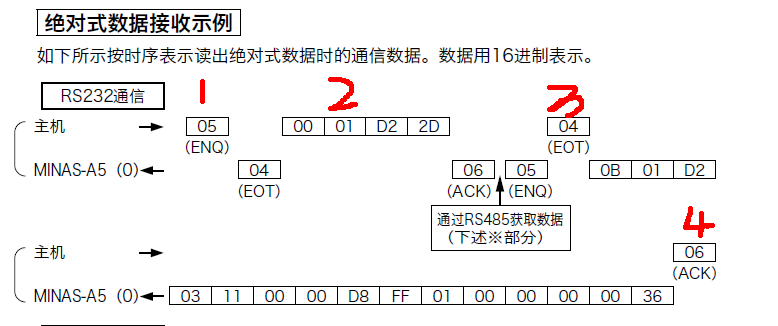

    232通讯的步骤:第一步:发送“05”,接收到“04”;第二步:发送“00 01 D2 2D”读取绝对编码器值,接收到伺服应答“06 05”;第三步:发送“04”,就可以接收到伺服返回的数据“0B 01 D2**********";第四步:发送”06“,完成。

    大神,请问00 01 D2 2D是分4个寄存器写还是两个寄存器写呢

    11楼  发表于: 2017-07-27 16:19
    引用第10楼382015157于2017-07-27 15:15发表的  :
    这个看你PLC的要求,是高低位的,还是低位的?
    我用的是永宏PLC,分四个寄存器的。
