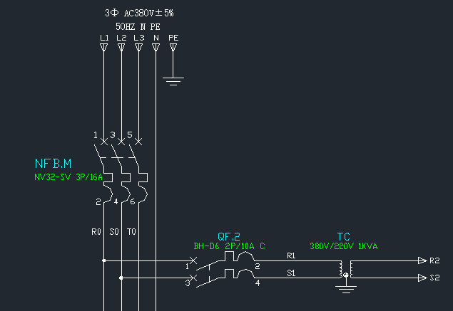

各位大师,刚接触设计,因工厂用电都是三相380V,而设备用电是单相220V,用变压器进行转换,以下设计是否可能导致三相不平衡发生?
另变压器计算我这样计算是否正确:220*3(负载所需电流)*1.5(系数)=990,所以我选择1000VA的变压器

引用楼主gadna9于2017-06-10 19:22发表的 请教一个三相380转单相220问题 :
一个1000va的变压器,咋会三相不平衡,师傅,你想多了。明明有零线,为啥要用变压器变成220v呢,如果为了安全隔离还可以理解。加变压器还有一个好处,起码不会因为零线开路引起电压变高烧家伙。

直接380v+N就220V了~~又不是要三相220V
工業大負載才要考慮不平衡~~你那小電流~~
加变压器就是为了安全隔离。我变压器选型计算这样对吗?

1.5(系数)是什么
人为放大倍数

现在工厂用电三相5线制,有380V,220V,接地,这是基本常识。

隔离成220的,控制系统供电?
这们算容量肯定没问题的!如果负载没有起动电流之类的,这个系数足够了!!
