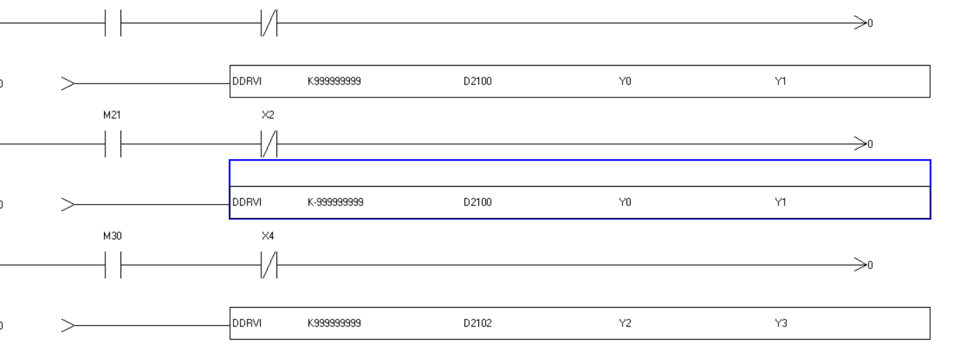

           各位师傅:
                            今天遇到一个很奇怪的问题,1个三轴平台。一个0.75KW和两个0.4KW伺服电机,伺服电机带动同步轮,另一个同步轮带动模组(不是丝杆)
                            走位置模式,程序手动正反转时,电机就一顿一顿的,来回摆动,就算松开手动按钮,伺服电机还是来回摆,然后过了一会就报警。
                            怀疑伺服扭矩不够,然后用手转动同步带,发现很顺畅的就可以用手转动同步带和模组。
                             怀疑是这种同步轮机构方式原因导致的,但机构说他这才方式很成熟的。
                           后来加了减速机,三个轴都加了减速机,问题解决了!但还未找出真正的原因。
                          求专家帮忙分析一下,谢谢!

1楼  发表于: 2017-05-18 18:46
初步怀疑是你的脉冲输出频率没有设置正确,甚至于是超出PLC的发送上限,有的三轴的话只能发50K的频率而不是200K的频率,如果可能的话把你的程序发上来看一下就最容易找出问题,这样你就可以省下变速机的钱了

2楼  发表于: 2017-05-18 18:54
引用第1楼周家大少于2017-05-18 18:46发表的  :
因为电机设的齿轮比是1000脉冲转一圈,所有我手动时频率就是1000puls/s,没有超出上限!
  程序如下,伺服ON打开后,手动正反转,用得相对运动!

3楼  发表于: 2017-05-18 19:01
引用第2楼建控电于2017-05-18 18:54发表的  :
一般的都是一万个脉冲一圈的啊,你怎么设置这么少?

4楼  发表于: 2017-05-18 19:20
引用第3楼周家大少于2017-05-18 19:01发表的  :
10000脉冲一圈也设过,但跟精度有关系。现在是电机一顿一顿的。不知道什么原因!

7楼  发表于: 2017-05-18 20:34
老实说,机械工程师比较水,居然没有减速机搞直驱,有算过负载惯量吗?估计严重超标

8楼  发表于: 2017-05-18 20:48
引用第7楼linzhenfu于2017-05-18 20:34发表的  :
您好,为什么这种机构要减速机啊?
可以讲解一下吗,也可以让别人了解一下,少走弯路!这种情况很少见!

9楼  发表于: 2017-05-18 21:23
有一个参数叫惯量比,三菱的伺服一般要求在15倍以下,具体看手册

10楼  发表于: 2017-05-18 21:24
也有可能是驱动器参数设置不合理

11楼  发表于: 2017-05-18 21:25
这是机械工程师选型时必须要计算的
