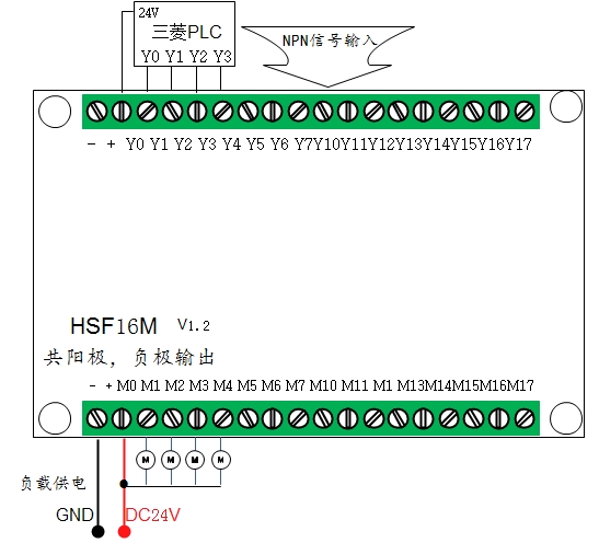

发表于: 2014-10-22 10:22
加直流放大器

发表于: 2014-10-22 10:27
你用一下看看

发表于: 2014-10-22 10:29
控制直流电磁阀,我一直在用
