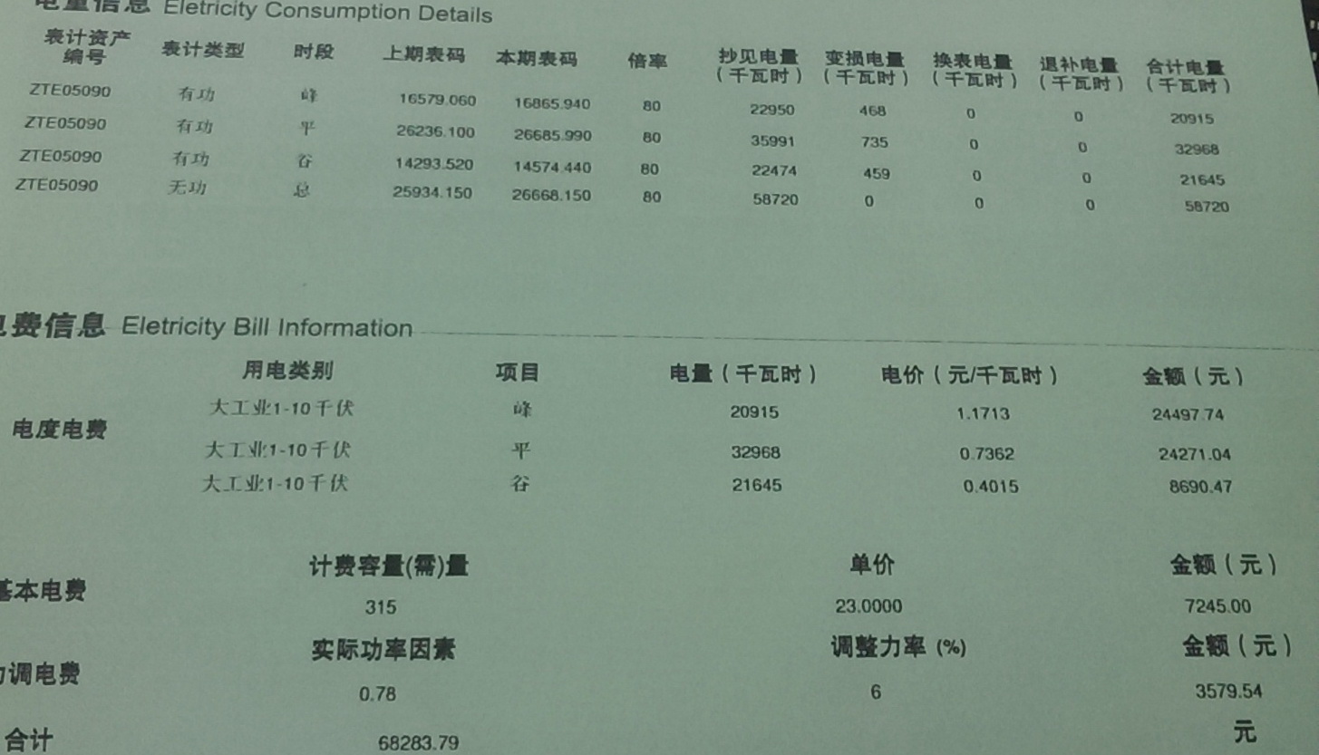

描述:第一个电表

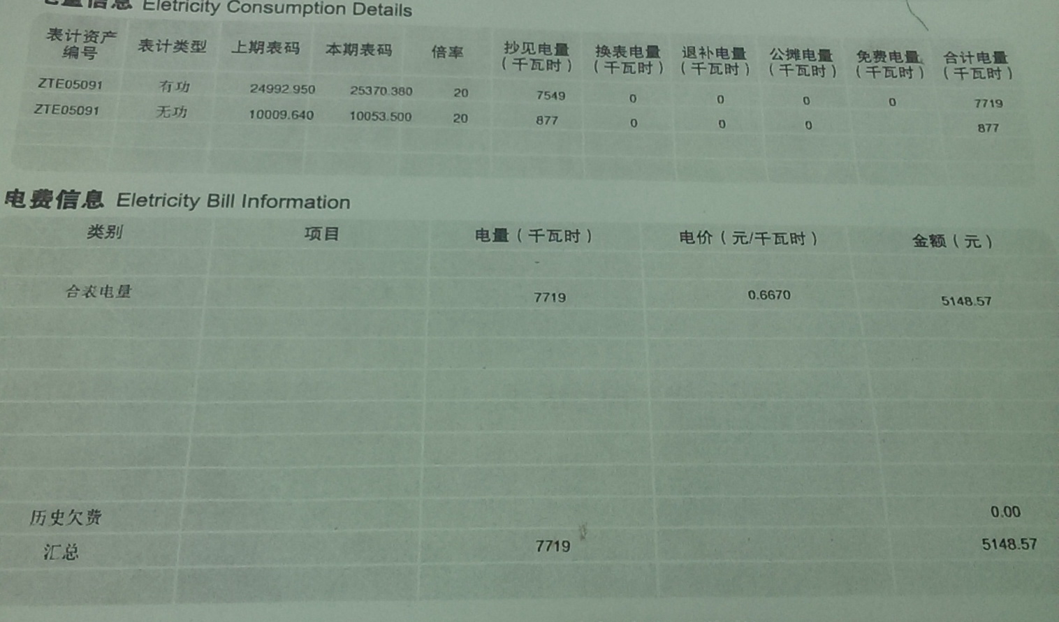

描述:第二个电表
公司上个月用了7万多块的电费,电费单里面有个一有功和无功计算,我们公司总用电是:有功 83247千瓦时,无功是:59597千瓦时,由于公司有很多CNC ,机床,马达这些感性负载较多,无功这部分很多,有没有什么方法,可以减少这部分无功的用电,降低公司电费呢?

  测出谐波最大的次数,比如23次,再加装有源滤波系统功率与谐波电流匹配,功率因数提高后就减少了总电流,从而减少了线损,多用高效电气产品也能节能。

加无功补偿装置,是不是原来的无功补偿装置容量不够?

    安装谐波电容补偿装置,功率因素可保证在0.95以上。

    无功被罚3千多块,你们公司电工怎么做的,查查配电室的无功功率补偿器。一般配电室都配有全自动的无功功率补偿柜,如果坏了赶紧修好,如果容量不够赶紧加补偿柜啊。

    谢谢哦,我们公司都没有这个无功功率补偿器,那个电工太水了,如果要加这么一个无功功率补偿器,大概需要花多少钱,看样子必须要装了。

    你好,安装补偿装置这部分花费大概需要多少钱,现在我们公司是从315KVA变压器接出来的电。公司总电流大概去到250-300A的样子

    一台电容柜的钱一年就能省回来。

    无功柜有无触点还有接触器的,补偿回路的多少不同,一般万八千的就够了。赶紧上吧,投资少,见效快。

    你好,我们公司公司用电性质是 大工业 1-10千伏,然后公司总电量是去到250-300A的样子,因为我不专业,像我们这样的用电情况,大概需要多少钱能搞定这个无功补偿的柜子。

    计算公式我忘记了;我厂10000v高压;低压400v。变压器2500kva,当时补偿多少千乏的容量是百度上找到的;现在用的很好;功率因数在0.98-0.99之间;每个月奖励我厂7000左右;你在百度上看;比较简单的;买一块功率因数自动补偿就可以了;计算一下需要的电容容量;假如你现在是0.93;那么提高到0.99需要多少电容;电容必须要质量好的;否则经常更换麻烦的;

    最好找专业点的公司,无功补偿按照电压等级分一般分为高压侧补偿和低压侧补偿,价格相差很大。按照类型分为有源;无源无功补偿,价格相差很大。还分为有触电和无触点等。
    而且单纯的无功补偿和带谐波滤除装置的无功补偿价格相差也很大。
    不能单纯看价格的。
    既然你说不怎么熟悉这个方面,建议最好看看设备商家的已经实际运行的无功补偿的情况。也就是看看设备商家的业绩和产品达到的效果,不要只听忽悠。
