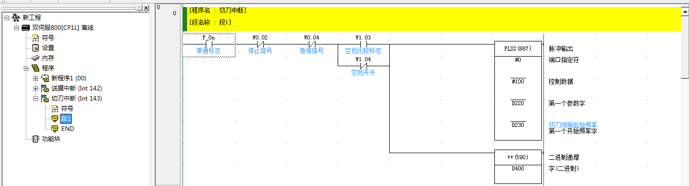

本人新手现在在用CP1L做一个程序,是包装机,有两个伺服每颗糖都要动作一次,通过接近开关来动作,然后发现机器在低速情况下可以正常运行,但是速度一旦上去之后发现伺服电机的反应越来越慢,到了400左右后同步都错掉了,慢了半拍。估计是I\O延迟的缘故,大家有什么解决方法吗!
后来我试着把伺服电机的程序放到了中断程序里,试了以后效果差不多,而且有的时候还会漏掉一个动作,反而不如原来的程序。通过在中断程序里加了一个只加指令,发现中断是正常的,不知道为什么有时候会不发脉冲,是不是和pls2没有用微分指令有关系啊,还是说我的中断程序有问题!

    不是PLC响应不过来,而是被控对象响应不过来!即你的电机响应不过来!
    之前有给一个客户做项目测试,iphone6的蓝宝石界面抛光非标设备,要求在10mm位移上1s往返最少20次(也就是最少25ms要走10mm。PLC的响应周期几千步的程序差不多3~4ms,跟程序的写法有关系)。一般的电机直接过载报错!没法响应那么快,那时也是用CP1E做的测试!使用直线电机,测试一次就通过了,跑起来基本上就是震动!因为工艺的要求要远远复杂于不是跑个这么快的频率就能够满足的,最后PLC的控制方案还是被PC给取代了~

    的确是的,我在现场测试的时候发现程序的最大扫描周期才2ms,不可能反应不过来,可能真的像你说的是伺服电机反应不过来吧。

    表示我又纠结了,刚刚打电话去伺服电机厂家问了,他说他们伺服电机的响应速度在5ms以内,到底是哪个地方导致响应速度变慢啊,要崩溃了
