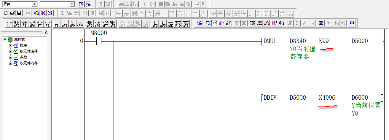

大家好,请教下FX3U控制三菱伺服电机的问题,要求在触摸屏上显示移动距离。程式如下图所示:其中K4096pluse/rew是伺服编码器输出脉冲,但K99不知道是什么意思?
实际距离=PLC脉冲值寄存器*99/伺服编码器输出脉冲。  还有大家在做这类项目时是怎么计算呀?
请大家多多指教!谢谢!

K99估计是螺距,这个计算最好用浮点数计算

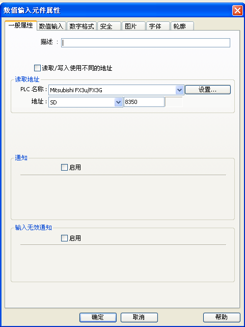

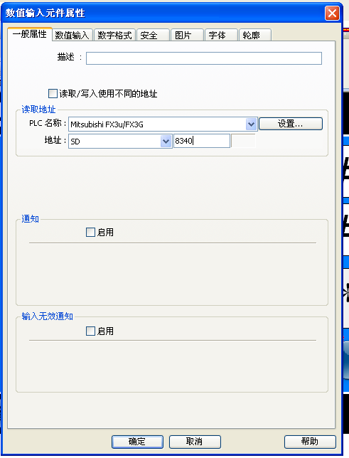

如果用伺服来做定位控制 为了避免累计误差 不建议在PLC程序内做运算   直接伺服参数内设定好电子齿轮比
最后一个脉冲当量对应0.01mm或0.001mm直接在触摸屏面板就可以显示当前的移动量。
下图是用维纶触摸屏和FX3G的例子
温岭市正凯自动化设备有限公司  15057679726

是D8340数乘以K99数据到D500

suiyuan666
发帖数量: 674 个
工控威望: 1390 点
下载积分: 4944 分
在线时间: 747(小时)
注册时间: 2008-06-15
最后登录: 2025-12-25
查看suiyuan666的 主题 / 回贴
9楼  发表于: 2014-01-17 11:40
引用第6楼铭杰工控于2014-01-17 08:20发表的  :
下图是用维纶触摸屏和FX3G的例子
[attachment=117258]
[attachment=117259]
高见,非常感谢!

D8340*99/4096=D6000,D6000只是显示值,真正的精度计算不在这里,这只是粗略计算拿来显示的。
