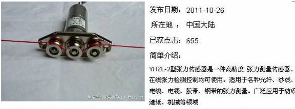

各位大俠你們
好,我現在也在做一個收卷和放卷的小設備,沒搞過這方面的編程
在網上看了個張力檢測器和控制儀錶不知道可不可以使用,發圖上來大家幫忙參考一下

用變頻器矢量控制加PG

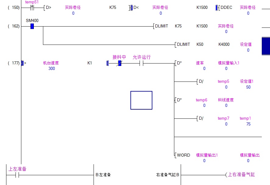

就1台普通的变频器和PLC,就多个张力传感器就行了,其他的就是编程,还要的需要检测线上料的线速度,就这几个,程序也不复杂,也就几十步,线速度可以达到300米/分,加减速可以在3秒之内停止
变频器中心放卷,可以稳定达到280M/分钟线速度.

我可没有骗你们,主要的计算几十部就差不多吧,我整个换接料过程才500多步,没有什么PI计算,还有跟随的计算.
我以前的也和你们那样子,使用过PI计算,但是效果不好,特别是卷径相差比较大的时侯波动比较大,我现在的才几个参数设置,然后边加减速边调试,1个卷的调试也才不到15分钟.

我以前的一台机8套的放卷程序加上张力的控制程序,坐下来的程序都大概在2W左右.我也参考别人的程序做成的,比较简单,现在整台机的程序才不到1W.
其实放卷的可以不用算PI的,我也做过自己写PI的程序,实际上关键的就在卷径的计算上.

我也是用三菱做的,已经做成模块了,西门子的也可以做,只要懂得算法,不管是什么牌子的PLC,或者是电脑编程有是一样的.
算法什么都不用做在什么模式做,说白了就是一条公式就行了,指示有个参数需要开机来调试罢了,变频器就是用模拟量控制就行了
