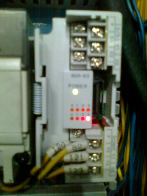

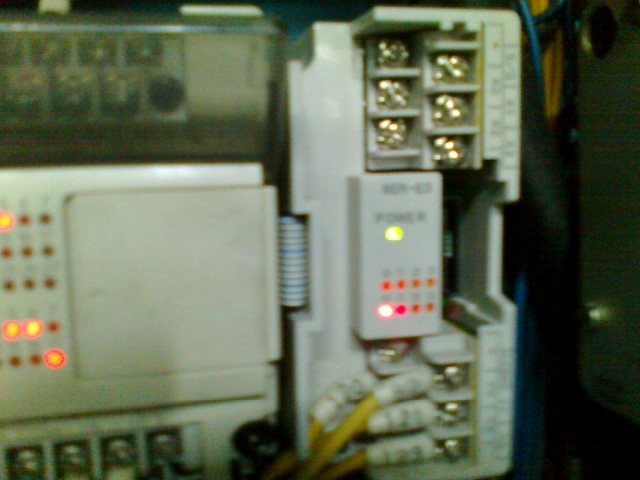

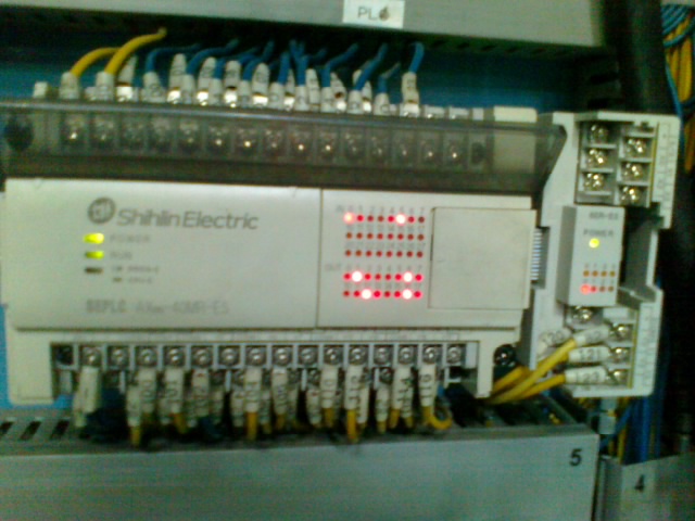

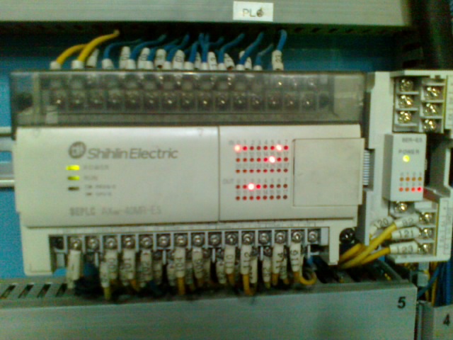

我现有一台油压机,主FX0N-40,扩展FX0N-8ER-ES.工作正常,只是扩展FX0N-8ER-ES只用到输出4点,未用到输入四点。现在我想把输入四点也用上,却发现这4点不能用(我已把这4点编入程序,主X0-X27,Y0-Y17.扩展X30-X33,Y20-Y23).请问那里有问题,我该如何处理。注:后来又买个FX0N-8ER-ES还是不行。请赐教。

把你的接线图贴上来看一下

接线对了吗? FX 0N用的是 NPN传感器哦

我测量扩展模块输入点与+24V或0V之间都没有电压,而主PLC输入与0V为24V电压,不知为何。

ES 的输入 要外加24V的 看到那S/S端子没

输出 的二极管有没有亮?

你把主单元的24+与扩展单元的S/S连接起来

COM端 有没有接+24V 货0V呀 确定是NPN接线 还是PNP接线

6楼说的正确,S/S接24V(PLC输出端的)

非常感谢以上各位师傅的指导,问题解决了,S/S接24V就好了。谢谢。
