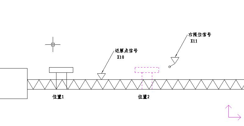

厂里有一台设备自动送料的,要我自己动手编程啊,自己又不熟悉,怎么办啊,有一条1米长的丝杆,丝杆的螺距是10mm
没有减速比,直接用伺服电机驱动机械手来回左右方向运动。有左限位开关X1和右限位X2做超程保护。原点开关X10,PLC上电每次都要求伺服回原点,首先机械手拿料。拿到料后,前进400MM后停止1S,1S后再移动500MM放料,放料后再回原点拿料,如此往复,该怎么实现该功能啊,用什么指令比较合适。台达伺服驱动器编码器的分辨率是10000,设伺服电机转一圈需要1000个脉冲,电子齿轮比是不是这样算10000除以1000=10吗?PLC机发1个脉冲,到伺服输出是不是变成10个,请各位师傅帮忙,小弟对伺服不熟悉啊,望多多指教

动作流程不是很清楚,位置2是原点位置吗?
这种动作用绝对定位方式或相对定位方式都可以做。
如果是这个项目我来设计不会把X10作为近原点信号,甚至不会使用回原点指令,我会将x10直接作为原点条件。编程的时候直接用绝对定位方式回零。
另外如像楼主那样设置的电子齿轮比,每个脉冲是0.1mm
谢谢师傅的指点,是不是当碰到原点开关时把Y0的当前脉冲值D8140清0,伺服电机就停转,这一点是不是可以认为是原点位置,确定了1个脉冲走0.01MM,那我可以先计算要走400MM的脉冲数发给伺服驱动器,再计算1S后再移动500MM放料的脉冲数,脉冲发完后在把刚才所走脉冲数之和用减法SUB  K0   D0   D2    ,D0  是400MM和500MM的脉冲总数放在D2再发给伺服驱动

谢谢师傅的指点,是不是当碰到原点开关时把Y0的当前脉冲值D8140清0,伺服电机就停转,这一点是不是可以认为是原点位置,确定了1个脉冲走0.01MM,那我可以先计算要走400MM的脉冲数发给伺服驱动器,再计算1S后再移动500MM放料的脉冲数,脉冲发完后在把刚才所走脉冲数之和用减法SUB  K0   D0   D2    ,D0  是400MM和500MM的脉冲总数放在D2再发给伺服驱动器,前进多少就退多少,可以这样吗,当退到x10动作时,就把D8140的当前值清零,伺服电机就让它停转,也就确定了原点,可以这样吗?请师傅指点一下,每个脉冲应该是10MM除以一圈所需要的脉冲数1000等于0.01MM每脉冲,对不对。

没你说的那么复杂,你首先要确定好脉冲当量,你现在就是要走3个点,你就用X10做原点先给伺服清零,然后用绝对或相对指令走要走的行程。原点只能做校准,不能当停止开关。

你现在的控制还没走完脉冲直接用原点感应复位了,那他没有减速停止,相当于急停,那马达本身有惯性,还有感应器灵敏都,还有PLC接受时间等影响,你每次走得肯定都不一样,你这样控制还不如用2个感应器用速度控制(跟变频器减速停止一样控制),用脉冲指令位置控制就毫无意义了。你现在好比要走360个脉冲是一圈,就同样用DRVI  K360  K3000  Y1 M99等发完后用原点感应点个好比Y3给伺服清零,那下次要走就同样重复就好了。
