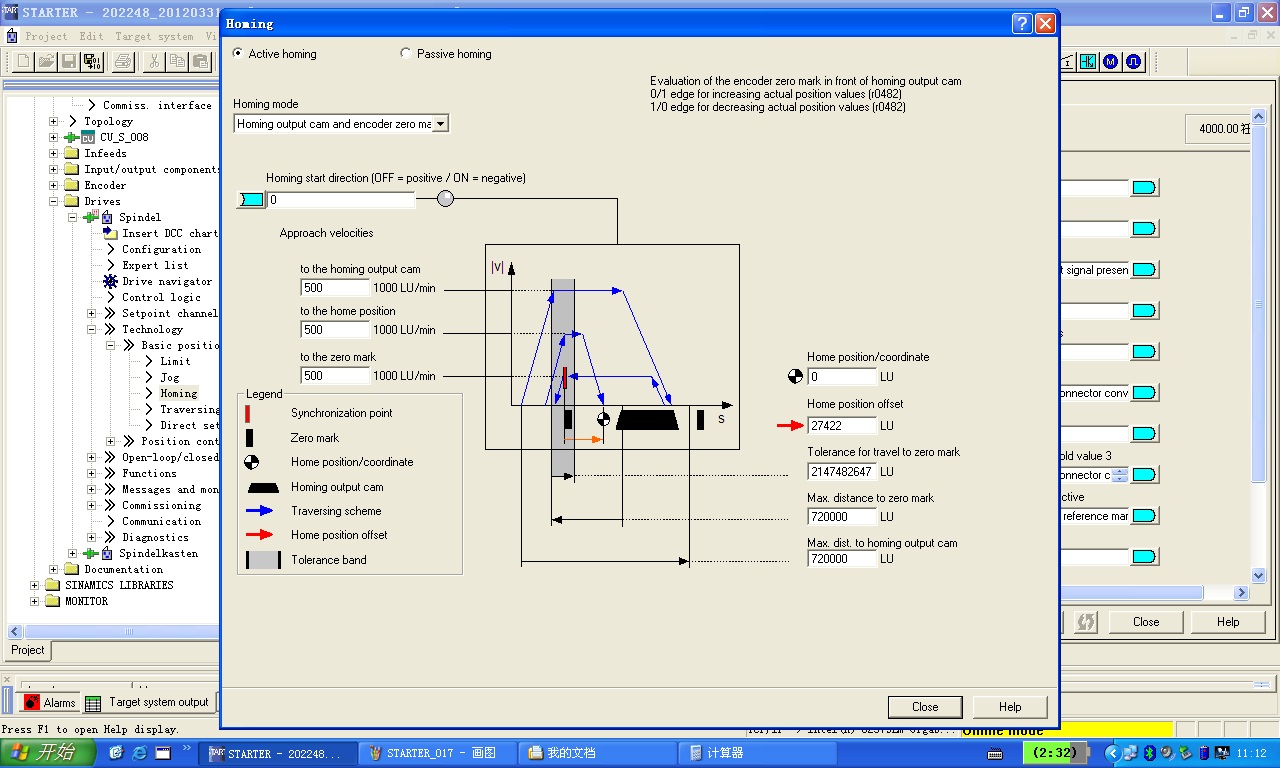

不同的伺服产品,对于回参考点的定义差不多,但并不是完全一样。你只要真正了解一种,其他的就可以融会贯通了。楼上的朋友说的不正确,对于伺服回参考点的理解有偏颇。我给你附一张西门子S120伺服回参考点的图解,你自己研究研究,如果实在不明白,短信我吧。
