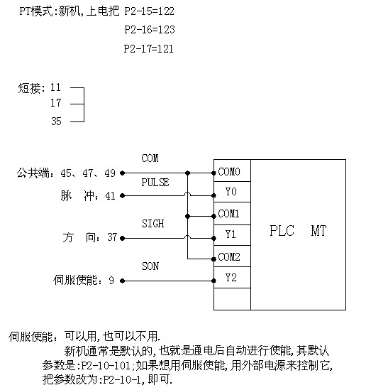

描述:台达伺服PT模式接线图
应该跟PLC没有关系,可能是台达伺服的接线不正确,你试一下我这个简单的接线方式吧,是我几年前的曾做过的控制。也是位置控制PT模式

发表于: 2011-10-08 10:45
谢了这位兄台,我再看一下,可能是线路或参数问题,通过测量,plc都有脉冲输出

现在还是没有解决,我测量了一下,plc输出到脉冲是有的,脉冲电压为6.5V,方向那里电压是2.2v左右,并且接到电机的电压显示都是220v,就是电机抱得死死的,不动作。
