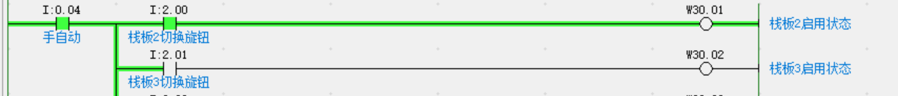

第一次用欧姆龙的PLC。PLC用的CP2E,图中这种方式,是欧姆龙不支持这种写法,还是说其他原因。我看中间线是绿色的了,但为什么W的这个点不接通呢?其他段也用了这种写法,只是其他段加了一些其他条件,就可以接通。麻烦大佬指点一下,谢谢!!!

2.01没接通

不能用2个一样的地址

没有地址冲突
各个点之间没有联系,1.11只对应W30.00,目前只测了1.11这一个。其他的应该都一样

上面说错了,是2.00只对应W30.01

在线程序和PLC程序一致么?
一致的。改完就立刻传送的

1、检查程序是否在IL互锁或JMP跳转之内
2、比较一下,电脑的程序与PLC是是一致
一致性是一样的。
没用JMP指令。互锁还没做

估计是程序没下载进去,或者是W30 已字的方式写0了。你可以把程序传上来
传送好几遍了,都是显示成功的。没有给W30写0的操作或者语句

看一下这两条指令前面有没用IL语句

上文件分析
