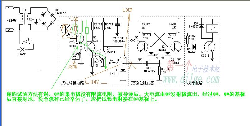

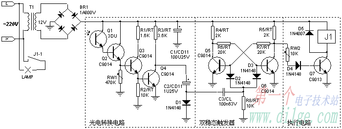

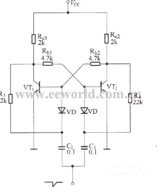

     诸位,请帮我分析一本电路图,我照做了一个,怎么不行

对了,因为没有100N63V电容,所以我把C3/CL改用了10NJ的电容

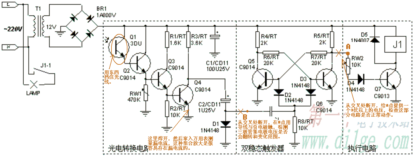

这个问题我认为分4步检查。(前提是必须按此线路连接的电路,你必须做确认,特别是三极管的极性)
1)检查电源是否在正常的范围。AC12V大约于DC为15V左右,一般按AC电源电压*1.2=DC电压。
2)确认执行电路。将大约2K电阻直接由电源接到D4正端,看继电器动作是否正常,如果不动作则检查继电器与驱动管Q7是否正常。正常后取消该电阻。
3)确认双稳态触发器。将大约2K电阻直接由电源接到D1正端,这时Q5;Q6应该反转(注意这里的模拟信号为脉冲方式)断开该电阻最次接入后Q5;Q6应该最次反转。如果异常检查电阻阻值及三极管的极性和损坏情况。
4)确认光电接收电路。还是用大约2K电阻着一在Q2;Q3;Q4的基极由电源引入电压,正常时D1正端应该有脉冲信号出现,如果没有信号着一检查该电路的三极管极性及损坏情况,最后用光照Q1看Q1的发射极是否有电压出现,如果没有电压则检查极性及性能的好坏情况。
接收灵敏度的调整RW1电位器。
把C3/CL改用了10NJ的电容是允许的。

    C2  C3  用相同的电容式一式

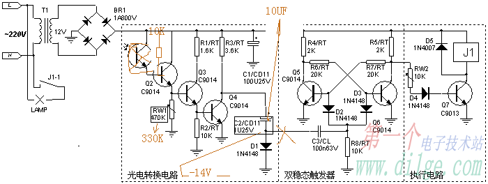

    5楼  发表于: 2011-01-13 21:22
    楼主是想做一个光控开关啊,既然用到光敏器件就要考虑白天光线的影响;光电部分如果没特殊要求你可以做得更简单些,Q1、Q2、Q3、RW1、R1去掉,在Q4的基极和发射极接上一个硅光电池就行了(从坏的太阳能电子计算器上可以拆到)。另外,建议加个7812三端稳压器,因为双稳态电路会受电压波动的影响。

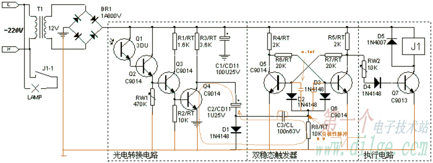

    6楼  发表于: 2011-01-13 22:08
    电容改的太小,双稳态触发不了,若果电路没装错的话,把C3改222的就可以了

    首先感谢3楼5楼的详尽指点,不过三楼说电源直接接在D1正端,而5楼说C2左端接负电。这样都能试出双稳态的好坏吗?我用万用表测Q4的集电极电压,无光时为14.8V,有光时为9.8V.不知是不是可以证明光电电路是好的?

    当光照时,调节RW1,测量Q4(锗管)的ce结压降是否为0.1~0.3v,根据楼主说的有光时为9.8v,感觉应该有点问题。仅供参考!

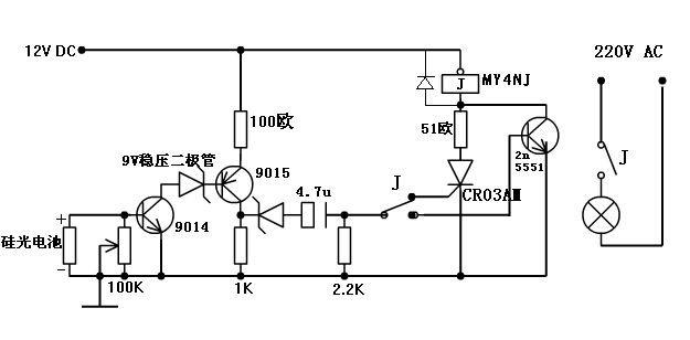

    其实上你不用从B点断开,直接从Q4集电极用一根导线与负电碰触也可以的,从电路结构分析,你这个双稳态电路的翻转条件是需要一个负极性的脉冲,负极性的脉冲对原本是截止的三极管没什么影响,对原本是导通的三极管会引起负反馈,使其截止;前级光电部分结构并不是很理想,也就是说没有设置一个明显的门槛电压,由于你这里需要的是一个开关量的脉冲,所以不用去考虑它的失真,只要幅度足够就行;如果后两级电路正常,那就可能是第一级电路变化的幅度不够,你把C3 换成和C2一样或且0.47U的试试看。我做过一个光控开关,但使用的元件和你的不同结构也不相同,你有兴趣的话我可以把电路图传上来。

    我分别从Q5   .Q6的基极与负电碰触,则Q5  Q6分别触发。而从4148的公共负端与负电触发,则无反应,为何?
