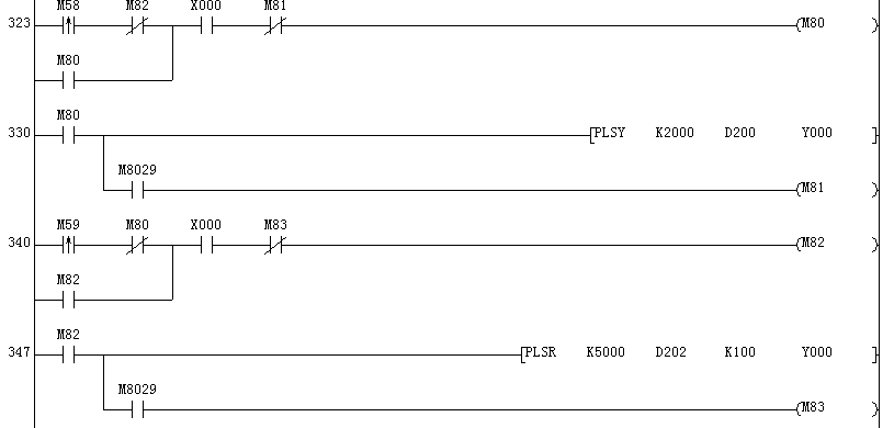

求助各位大大,如上图所示, M58 ON时,M80接通步进电机能驱动 ,但M59 ON时,M82接通就不可以,怎么办???之前第一条PLSY 我也是用的PLSR,第二条也不行,后来将第一条换成PLSY,第二条仍然也不行,D200与D202都设的5000,结果都是第二条PLSR不能驱动!

PLSR  K5000   D202  K100    Y0      其中  看看k100的数值不能小于K110 否则不能正常输出脉冲。

PLSY 和PLSR或者PLSY 同一口输出的时候,两次输出需要最少间隔一个扫描周期,以前也遇到过类似问题

PLSR与PLSY你最好用不同的输出口,plsy是用于产生指定数量的脉冲,PLSR是带加减速的脉冲输出

兄弟,这里的K100不是脉冲数,是加减速时间,不受限制的

两条脉冲输出指令并不是同时输出,何况我加了互锁,就算才上电,我直接驱动第二条指令,依然不行!

楼主,你的M81有没有接通过?如果有接通,你的M80应该在下一个扫描周期得到复位吧!只有等你的M80的常闭闭合后你后面的程序条件才满足。

我说过,就算是才上电,不去驱动第一条脉冲指令,(也就是M80也就没有接通过)而直接去驱动第二条脉冲指令,也是不行的,M82接通,但指令不工作,直接表现就是电机不转

你将脉冲数用一个D来设置,通过M80和M82来改变D的值,然后驱动同一条指令来输出

我也是这么想的,也是这么做的,没其它方法了,也只有这种方法可行了
