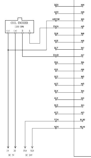

先谢了!现有SMC可读行程气缸(A,B相脉冲输出).可不可以用在QD62D计数器上?如何接线?我试过将A,B相接在PRSTCOM和FUNCCOM上,24V接在A16和A18上,但不能计数,请指教.

供你參考

已解决,将B20和B19接24V,A20和A19分别接A-B相脉冲信号。
多谢楼上的热心,您提供的是QD62和QD62E的接线图。
