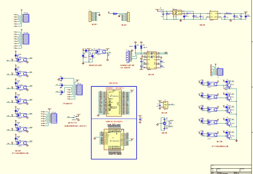

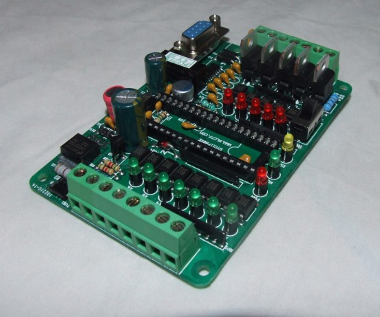

感觉玩玩可以,实际应用到工厂的场合还有很长的路要走。
而且是 只是写51的芯片,写好芯片还要做外部电路,我还不如直接用51的软件来写拉。
能够是与plc的一模一样的在外面已经有很多牌子啦!价钱也不贵

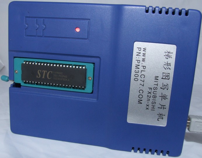

回复26楼美女
编程器软件用的是日本三菱的“GX Developer8.3.1 PLC编程软件”就在工控人家园的下载中心就有。

可是这么把 GX Developer 生成的hex 文件恩

会有干拢~!我们厂现全部改用PLC。我们厂电子厂用在测试上,测试时有时会NG品测成OK品客诉过。

可是这么把 生成的hex 文件恩
不用生成HEX文件,我们是直接用GX Developer 去写单片机,比如单片机的P0在做原理图的时候就把它定义为X0就可以了,非常简单的。

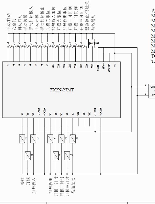

楼主强,谢谢,我用了楼主的M27改液压机.
