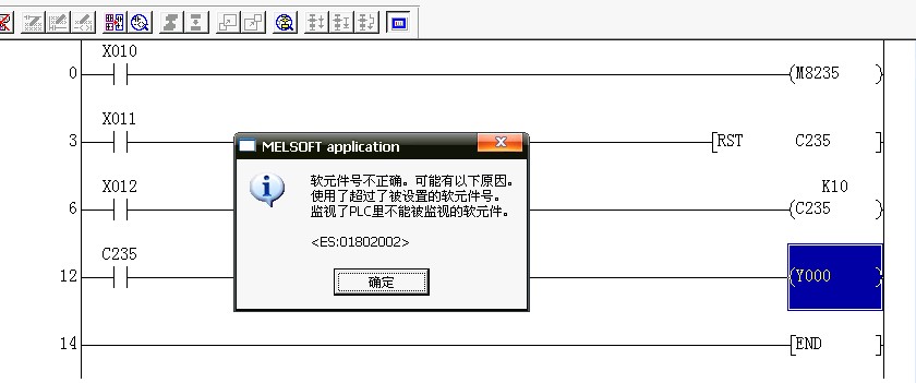

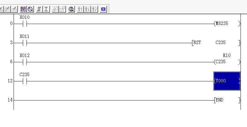

当X0为ON时为何计数器C235 没有任何反应呢,请各位大侠帮帮忙,分析下问题出在哪里?小弟在这里先谢过了

这段程序里的X0换成M8000,然后出发PLC实体的X0点即可。
不要用仿真软件来看C235的变化。

接了编码器没有?

编码器没有接 我是在逻辑测试里测试的
不过我还遇到了一个不解的问题
请各位高手帮我解决下~~

仿真软件不支持高速计数指令

你用C235,在程序中就不可以出现X0,因为X0是做为计数的输入接口,也就是说编码器接在X0,并且C235的线圈要时刻接通

各位大侠的意思是这个程序没有错误,只是不能用逻辑测试,
