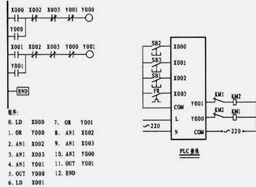

请大家讨论附件左边的程序是否有问题?

我是刚学PLC的,附件的程序我怎么看都觉得常闭的Y000和Y001有问题,请大家说说自己的看法,就当是教教我,谢谢了!~

您觉得对于正反转实行电气互锁有什么问题呢?

第一支路的Y001是常闭的,在第二支路时却是常开的,第二支路的输出Y001是常闭还是常开呢?

引用第2楼ldq_yang于2010-11-09 06:59发表的 :
安全电路的连锁和工作电路的自锁。建议先看看熟悉继电器控制电路。

你的程序出现的问题是先按了哪个按钮对应的状态就锁定了,另一个按钮就不起作用了。换句话说就是正——停——反的控制程序。要评价程序的问题你必须说清楚你究竟是要实现什么功能。

因为我是刚学的,也不是很懂。我只是觉得,同一触点在同一程序中能同时以两种状态出现吗?而这个触点还是输出触点。如果Y000和Y001都是常闭,那那不是就有问题了吗?如果是常开,就不能工作了啊,所以请教大家,谢谢指教了

把程序下载到plc里实践实践就知道了。

同意四楼,实现功能为正-停-反控制
