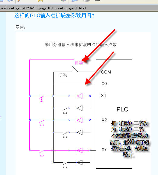

今天在工控网看到的题目需作修改。

这叫扩展吗,没有扩展的具体表现啊,自欺其人吧,

LZ自己没把问题看清楚,主要就是在X0上,自己在好好研究吧。自动时X0不通,手动时X0通,在程序上配合就可以达到目的。

2楼说的对,楼主需要努力

2楼3楼自己没把问题看清楚,主要就是错在X0上,你们自己在好好研究吧。自动时X0不通,手动时X0永远通,而且永远断开不了。在程序上配合就永远不可以达到目的。因为,自动选的是按钮,还是要人手去按它,应该画触点或位置开关等等。2楼3楼的还需努力。

我支持这个扩展法,因为我还在“看山不是山”的阶段。

呵呵...不好意思又把阁下给绕进胡同里了。“I’m very sorry!”
