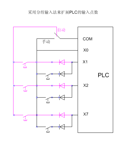

在不带触摸屏的旧设备改造中出现过输入接点不够,想节约成本采用下列方法,你认为可行吗?

楼主的创意很独特,
如果只是旧设备改造的话,从降低成本的角度出发,此方案可以试试,
但是最好不要这样用,自我感觉程序写起来有点难度

提个醒:二极管压降1.5V,能否实现?最好做下实验,别再吊大家的胃口啦!

程序怎么写,我想不出来,能发个看看嘛?

想法很独特,应该可以。程序上利用分段式程序如用S0选择自动,S1选择手动模式就可以了。再在S1段和S0段分别编写相应程序就可以了。从电气原理图上看是没啥问题的。二极管的管降无非约0.7V左右,不影响。

请问楼主你这电路的输入电源怎样接????输入端和地有短路现像

完全可行。
如果没有记错,在某本教材中关于节省输入点的办法就有类似这幅图的例子。

可以的,以前做过的.为了省一个触摸屏,数据采用BCD码输入,在手动状态用左移指令让输出继电器依次导通,这样依次寻入BCD数据.在自动时不起作用.

楼上的正确,类似16进制-bcd编码开关,用作数据使用好做,作现场信号采集的最好矩阵电路板做
