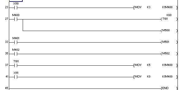

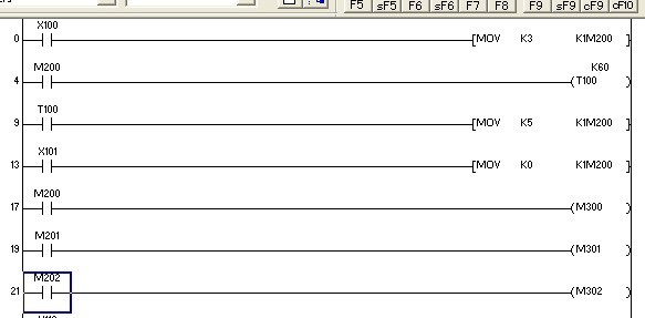

请高手赐教这两段程序有什么不同

前一段程序可以正常运行,后一段程序不能正常运行

发表于: 2010-07-28 22:15
将M500~M502那几段放到最后去,像第一个程序里M200~M202那样~

发表于: 2010-07-29 00:00
逐行扫描

发表于: 2010-07-29 08:46
是扫描问题吗?重上而下

发表于: 2010-07-29 10:03
是程序-[mov k5 k1m400 ]有问题

发表于: 2010-07-29 17:45
同意1楼说法。
理解【MOV K3 K1M400】和【MOV K5 K1M400】的意思就不会把程序写的怎么乱。

发表于: 2010-07-29 18:34

发表于: 2010-08-01 15:26
是顺序的问题,同意1楼看法,将中间那一段放到后面就行了
