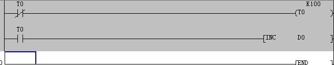

新手疑问?
mz凡人
查看mz凡人的
发表于: 2010-07-26 16:58
TO时间到了不是短开了吗?

发表于: 2010-07-26 17:01
T0时间到了是闭合

发表于: 2010-07-26 17:04
这个呢?

发表于: 2010-07-26 18:30
T0时间到了之后,其输出触点就会导通。
然后就会执行D0+1的指令。
到下一个扫描周期,才会断开。
所以D0内的数值是能够变化的。

发表于: 2010-07-26 20:41
理解扫描周期

发表于: 2010-07-27 12:02
T0接通后,顺序执行到下一句,T0的常开接点接通,使D0加1;
继续执行,到下一个扫描周期,T0的常闭接点、由于T0的接通而断开,也就是断开了T0的执行条件,使T0复位;执行到下一句,这时T0不计数。
接下来,T0常闭接点接通,T0又开始计时了。

发表于: 2010-10-11 22:29
T0 到时间后,常开闭合 常闭断开 但你的程序是t0=100后先执行LD T0 INC D0 (虽然现在T0的常闭已经断开但是不执行LDI T0直到这个扫描周期结束下一个扫描周期才执行ldi t0 out t0 k100 从而使T0断电 并使之复位。下一个周期又开始计时
