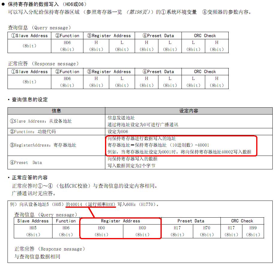

现在用台达PLC(ES)控制三菱变频器(E700),由于ES不支持RS指令所以用MODBUS,但是问题也出现台达的程序也弄好了,变频器设置也好了就是通讯不了,变频器上RUN等闪烁,用电脑监控后发现程序中M1161并不是一直置位的,时而置位时而复位,这个是不是不能通讯的原因呢?请各位前辈指点。 谢谢!程序如下:
LD M1000
MOV H96 D1120
MOV K200 D1129
SET M1120
SET M1143
SET M1161
写入频率程序:
MODWR K1 H9C4E D520
e700设置如下:
P79(运行模式选择)=0(外部/PU切换模式),P117(通讯站号)=1,P118(通讯速率)=192,p119(通讯停止位长)=10(停止位长1,数据长7),p120(奇偶校验)=2(偶校验)

1. 程序的M1122?
2.变频器的Pr.549?
另外写入运行频率,地址应该是H0D?
[ 此帖被sjm213在2010-07-06 17:35重新编辑 ]

MODWR K1 H9C4E D520
SET M1122
H9C4E是变频器中的40014频率地址
M1122有的,P549设置为1(MODBUS-RTU)我没打出来,不好意思,
请问H0D是怎么来的?变频器说明书上的吗?

这个地址要减去40001:

6楼  发表于: 2010-07-06 20:13
引用第5楼sjm213于2010-07-06 18:24发表的  :
这个地址要减去40001:
[attachment=42091]
换了也试过还是这样不能通信,是不是着个通信格式不能用于三菱变频器的?

台达的485比三菱还好做... 三菱变频的MODBUS地址要减40001

变频器参数不完整,要设成通讯控制频率和启动。
这里有参数
http://www.ymmfa.com/read-gktid-1696614.html
