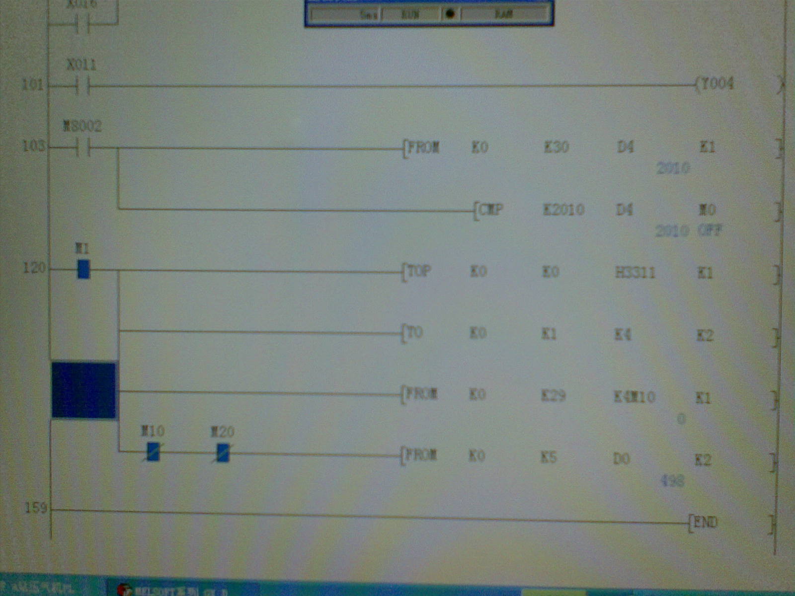

從硬件上來看,4AD是新購買的問題的可能性比較小,不知4AD外部DC24v是否有接,另最好是在別的FX PLC主機測試4AD模組,目前解決問題最好的辦法就是排除法

M1都没通 后面的程序怎么能执行呢
把M1改成M8000试试

DC24V已接,M1也改过M8000,也是一样的,其他的PLC在机组上正在运行,没有多余的,只好先买一个新的再看,程序上应该没问题吧?

你寫的程式是範例,沒有錯.
寫一段小程式,測試看看.
D0-D3 是否有變化[1-4096]

程序改后测到数据了,但调节电流时数据不变化,只有重启PLC时数据变化,在调节又不变了。

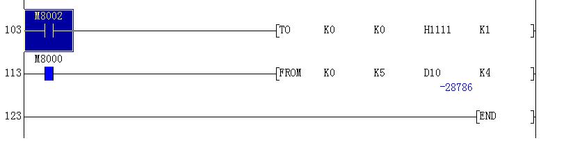

LD8000
MOV D10 D100
MOV D11 D101
MOV D12 D102
MOV D13 D103
順便給你[gain offset]

我只接一个4-20mA的信号,D10有数据,就是不变化,好像只程序运行开始时读一次数据就不读了

是不是  FROM  k0   k30  d4  k1
与      FROM  k0    k5   d0   k4     都用到d4 的原因啊!

如果你只有接一個ch0,請改成
[T0 K0 K0 H3331 K1]

FROM  k0    k5   d0   k4     只用到D0、D1、D2、D3,没用D4

請更改只有使用一個ch參數 [T0 K0 K0 H3331 K1]
是不是四個ch都指定,而造成只讀一次數值.
