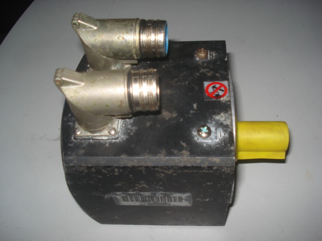

我司有一台设备,是采用Lenze的伺服控制器(型号为:E94P040S2FEX)和伺服电机(型号为:MPST0506303)控制,前段时间该伺服电机烧掉了。现在我们买了一个同型号的电机来替换,但装上后不能转动,依照说明书和伦茨的工程师的建议,对电机做自动调整。可自动调整进行不下去。
有没有哪位高手以前碰到过该类故障,请指点。万分感谢!

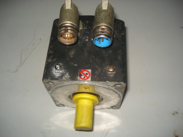

谢谢8楼、9楼,我先说明该电机上没有任何名牌(如图)。我昨天将电机的接线拆开检查,发现和原来烧掉的电机有点不同。我将接线改位后,电机现在能进行自调整。且软件也显示自调整正确。但开机时伺服电机不能转动。

感谢各位大虾的留言,经过多日的调试终于找到了问题,现在和大家分享一下。原来伦茨伺服电机MPST0506303的全型号为MPST0506303-XXXX,X代表编码器的反馈类型。但由于我司设备上使用的伺服电机上没有名牌,故没有详细的型号。所以买的新电机外表一样,但反馈不同,故不能正常工作。
