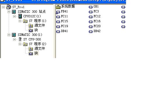

请教高手: 我上面所说的虽然把程序上载了,好像也有问题。 我上载的程序不再原来的CPU312C(1)里面,而在下面的s7 CPU-300里面,也就是真正硬件CPU312C(1)里没有上载的块。 但下边的有个问号的s7 CPU-300的块里的程序都可以在线监控。  想请教的是: 这种状况正常吗? 若以后PLC内程序丢失,还可以将“有个问号的s7 CPU-300的块里的程序”下载到硬件PLC中去吗?
请问,若此上载有问题,是否与下载时的提示有关,提示如下: simatic 300(1)传输率19.2kbps不受站点S7 CPU-300(地址2)的支持,可能传输率187.5kbps.   出现这提示后,我没管它,连按了两下确定后,就显示复制...在上载程序了。

Upload程序时出现两个站点是正常的。软件不会自动在你原有的程序上更新,每Uploadstation一次都会新建一个站点将程序读出来。这样的程序也是完整的,必要的时候直接将这个程序传回PLC即可。
你觉得这样很难看可以新建一个工程再上载程序,就会只有一个站点了。
出现问号的原因是你的软件识别不了这个PLC的型号版本,需要升级:http://www.ymmfa.com/read-gktid-21132.html
使用USB/MPI还能出来COM口,应该是国产的线了。这COM何止是重要。而是必须对应设置。就像你要在A3口做飞机去英国,你却非要跑到A8口去登机,想想是什么后果。
