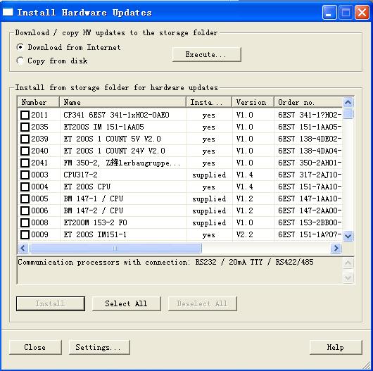

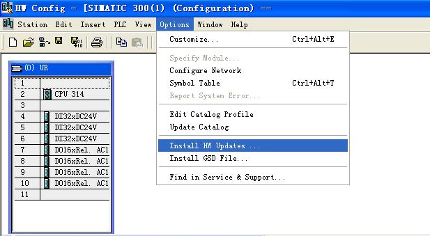

西门子硬件升级步骤

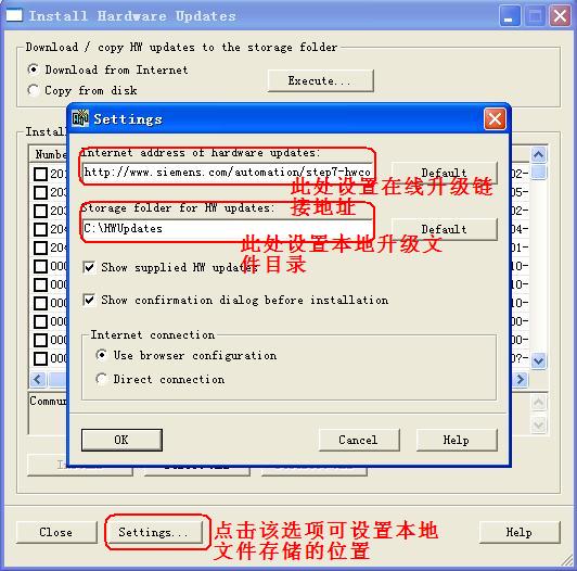

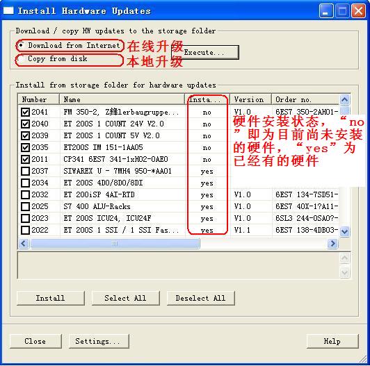

1.打开硬件组态窗口,选择“Options”菜单下的“Install HW Updates”选项。
2.可以看到新版本的硬件安装状态,标注为“no”的是目前没有安装的硬件,选中前面方框,即打钩的这些,下一步执行的时候就会在线升级。【如果已经下载了硬件升级文件,可以本地升级,省掉了在线下载硬件升级文件的步骤,见后文】

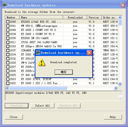

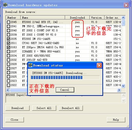

3.点击上一步中的“Execute……”(执行)后,连接网络开始下载硬件升级文件。正在下载的文件和下载完毕的文件都可以在窗口中看出来。
4.等待一段时间后,在线下载完毕。如果需要升级的文件太多,这个步骤时间会很长。所以建议将硬件升级包整个下载后解压到本地,用本地升级会节省大量的时间。
5.如果需要本地升级,则点击“Settings……”对硬件升级文件存储的文件夹目录进行设置。

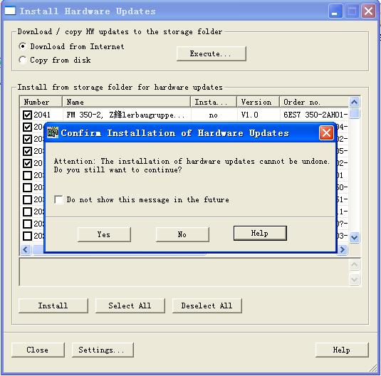

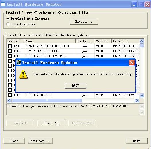

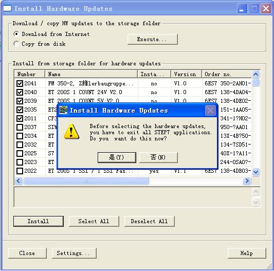

6.无论是在线升级还是本地升级,在已经有了升级文件后,点击“Install”按钮,将弹出提醒窗口,询问是否执行升级,该过程不可反向操作。点击“Yes”。

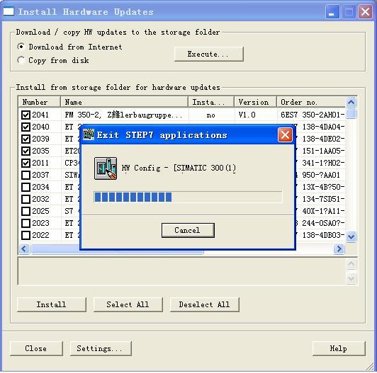

7.弹出警告窗口,在升级硬件时必须关闭所有的STEP7应用程序。直接点“是”,软件自动关闭。
8.应用程序关闭后,开始执行升级。
9.升级成功。安装状态由“no”变为“yes”了。
10.点击“确定”,升级完成。所有硬件安装完毕。重新打开STEP7软件就可以组态了。
PS:应该叫“更新”更准确些。
