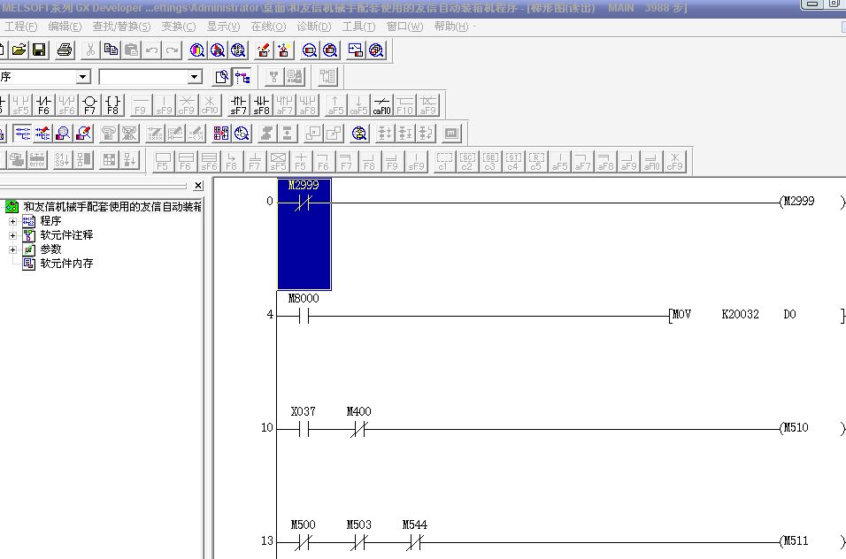

给大家再上传一个和友信机械手配套使用的友信自动装箱机程序 PLC是三菱FX2N64MT
描述:友信自动装箱机程序
附件: 友信自动装箱机程序.rar (16 K) 下载次数:479

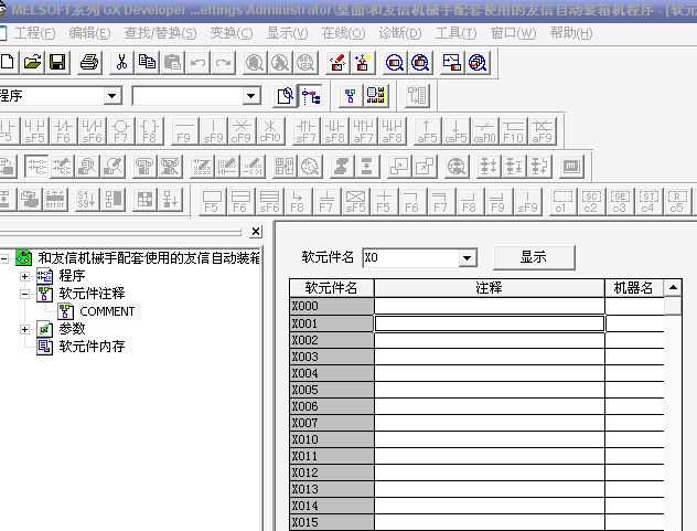

    5楼  发表于: 2007-10-14 11:14
    描述:输入(X)没有注解
    输入(X)没有注解

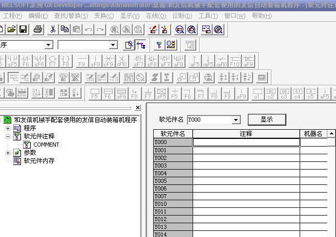

    描述:输出(Y)也没有注解
    输出(Y)也没有注解
    smtplc

    不过,总的来说,这个程序还是不错的。
