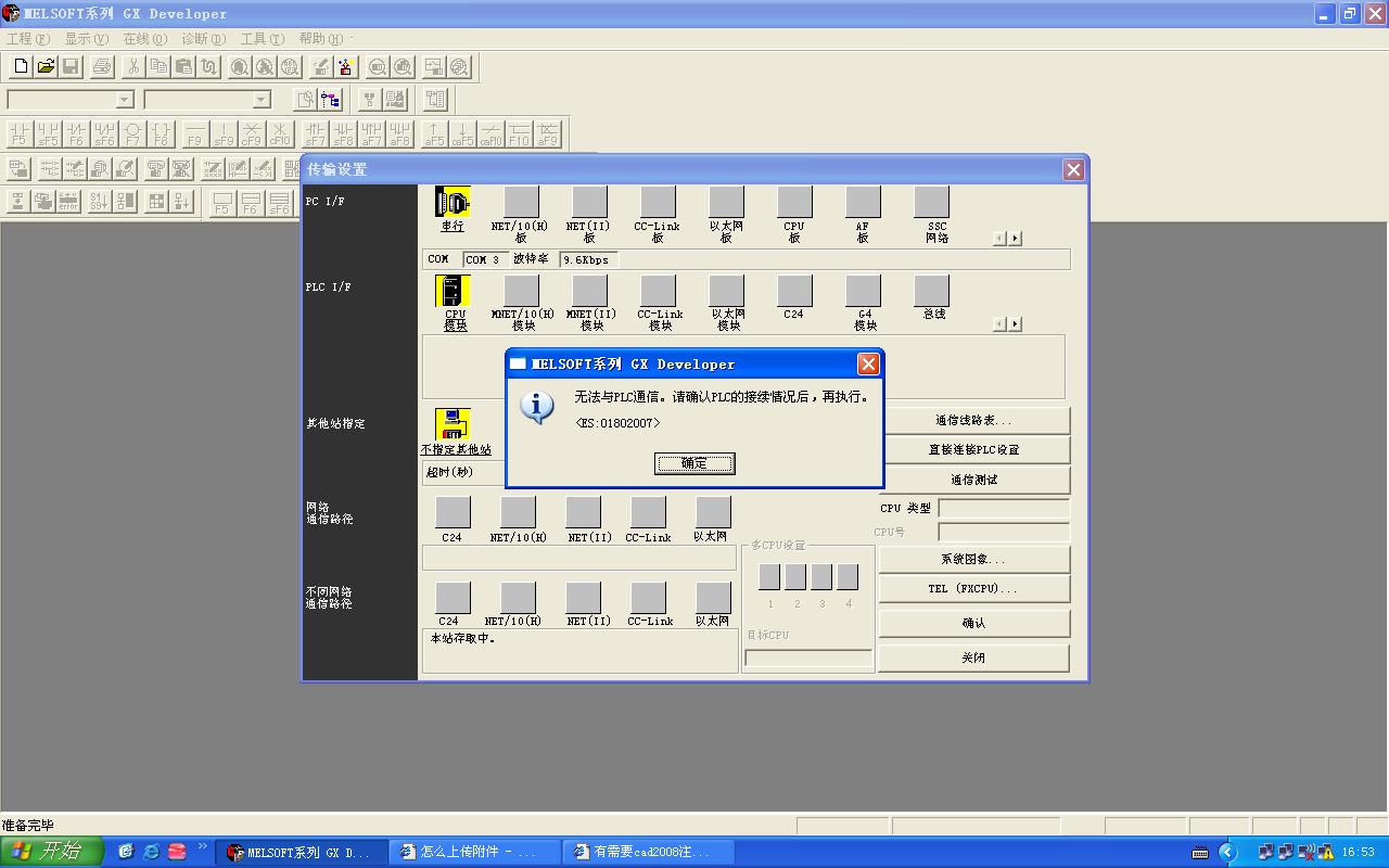

各位师傅们帮我看一下这个是怎么回事.怎么连接不了,我的usb驱动也装了PC是三菱的,我装的是GX-7.8的软件.以前还好好的.怎么现在不行了.

通讯设置检查一下

看看数据线的端口设置的对吗,

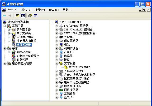

我的设备管理器怎么没有端口呀?
下载积分:+1(wsir123) 安装usb to 232驱动

驱动没有装好

重装一次吧!

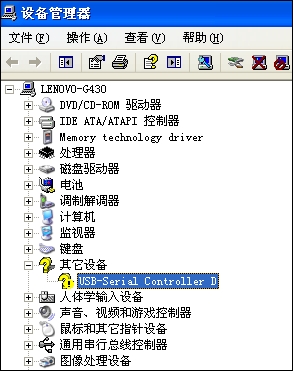

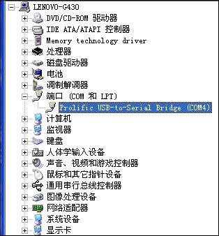

楼主 要是用USB的话 你要设置你的通讯口 比如你用的是COM4那么你就要在通讯界面设置COM4就OK咯

重装驱动,你的驱动没有安装好。

看看图片就知道了 我也遇到过类似问题
驱动问题 没装好
装好驱动之后
