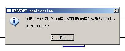

看看我这个DEVELOPER 是怎么 了?
一写入PLC就有这个东西?怎么办啊~?

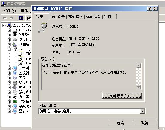

把端口设置一下。
首先打开“设备浏览器”看看当前的端口是多少;然后在DEVELOPER里面把端口设过来。

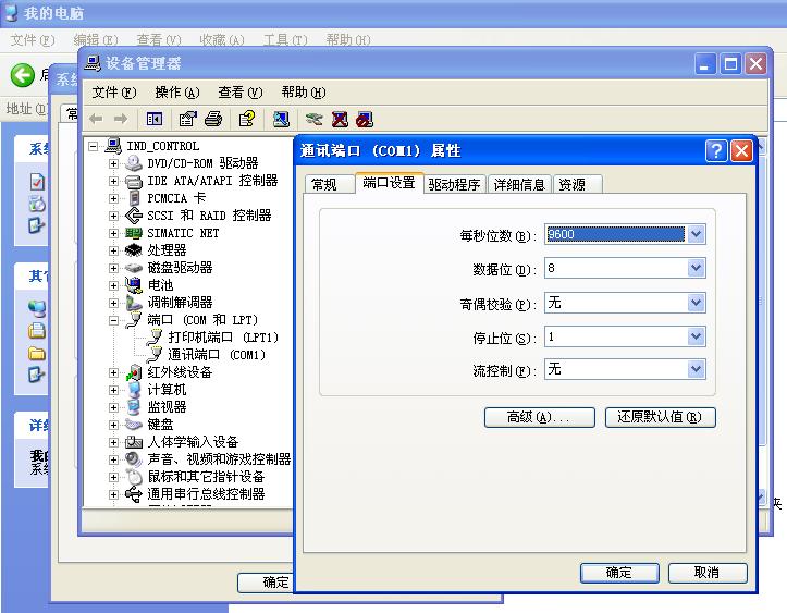

老大你用什么接口的?我以前用过USB-232再接SC-09和所谓的USB接口的SC-09就是这样子,后来给本本配了各串口卡才解决。

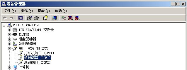

首先,你在设备管理器里看有无串口,若有,在里面可更改哪个口,也可在编程软件里修改,使之对应。若没有,你要加USB转232或其他的串口转换东东了。

看看COM口是不是被别的软件霸占了,有一次我在RSLINX里开了COM口,在GX里就通讯不了,关了RSLINX后就好了

检查设备管理器,设备清单中是否有串口(com1)
在软件中与PLC通讯前,检查通讯设置中通讯方式选择是否为串口com1(默认)
确保两者相同

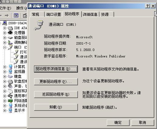

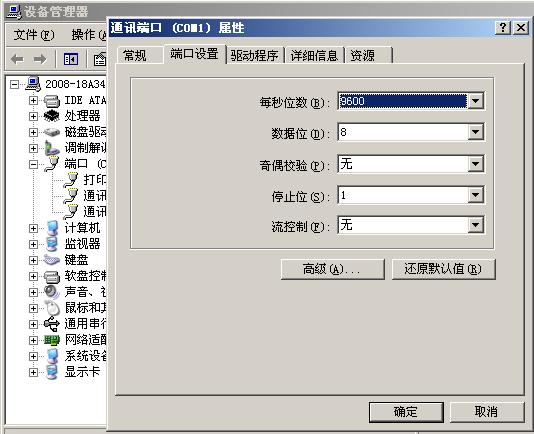

8楼  发表于: 2007-12-28 15:00

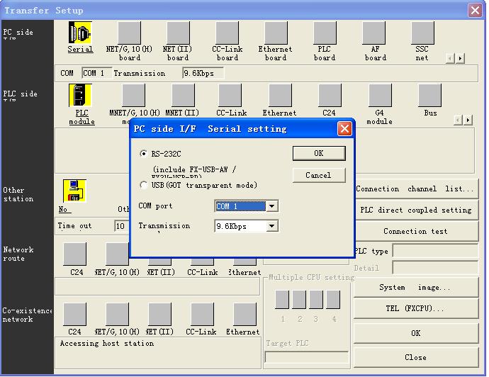

看看我这有问题吗?

    9楼  发表于: 2007-12-28 17:54

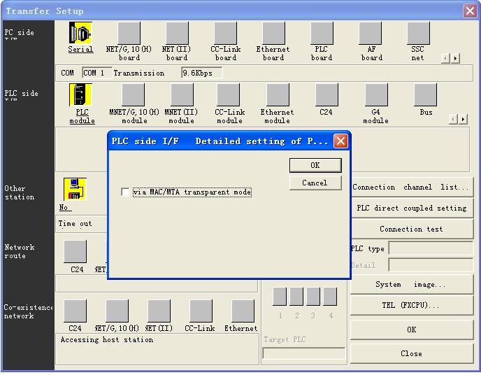

    串口属性
    GX_DEVELOPTER内通讯口属性
    实在不行把这个框框选中
  • 下载积分:+3(王大帅) 版主就是版主 &nbs ..

    10楼  发表于: 2007-12-29 08:41
    引用第9楼sjm213于2007-12-28 17:54发表的  :
    串口属性
    [attachment=4246]
    GX_DEVELOPTER内通讯口属性
    OK~!
    谢谢 啊~~~~~
