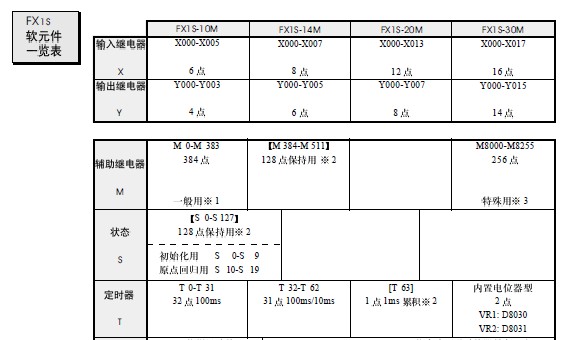

我最近在做一个程序时,要求外部两个模拟电位来控制内部设定时间,我看了人家用的是D8030和D8031,但是我查了一下手册,FX-1S不能用D8030和D8031,请哪位高手指点一下,谢谢。

OUT T0 D8013
定时范围为0~25.5S

FX-1S的二个模拟电位器是用D8030、D8031 (OUT T0 D8030)
看一下FX-1S编程手册:
两个模拟电位器用什么指令传送到PLC内部
