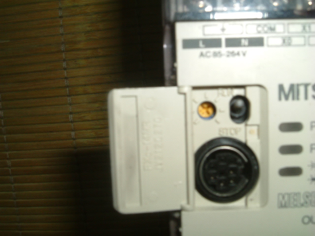

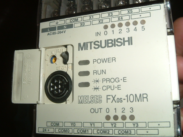

FX0S-10MR通讯口上方有一个电位器,请问起什么作用,是调节T延时时间用的吗,程序中用什么指令呢。

1楼  发表于: 2009-08-04 11:48
对,就是调时间的。

    7楼  发表于: 2009-08-04 19:36
    楼上的不对,楼主的是FX0S机,所以电位器只有一个,对应寄存器为D8013,当调节电位器时,D8013中的数值在0~255之间变化。至于如何应用,可以看实际需要了

    8楼  发表于: 2009-08-04 19:38
    引用第2楼吴玉华于2009-08-04 11:52发表的  :
    请问程序中用什么指令
    OUT  T0  D8013
    定时范围为0~25.5S

    10楼  发表于: 2009-08-04 21:27
    应该是D8030,而不是D8013

    11楼  发表于: 2009-08-07 05:44
    引用第10楼kawasakilu于2009-08-04 21:27发表的  :
    应该是D8030,而不是D8013
    你应该看下FX0S手册,D8030,D8031是FX1S的,FX1S有两个电位器。
