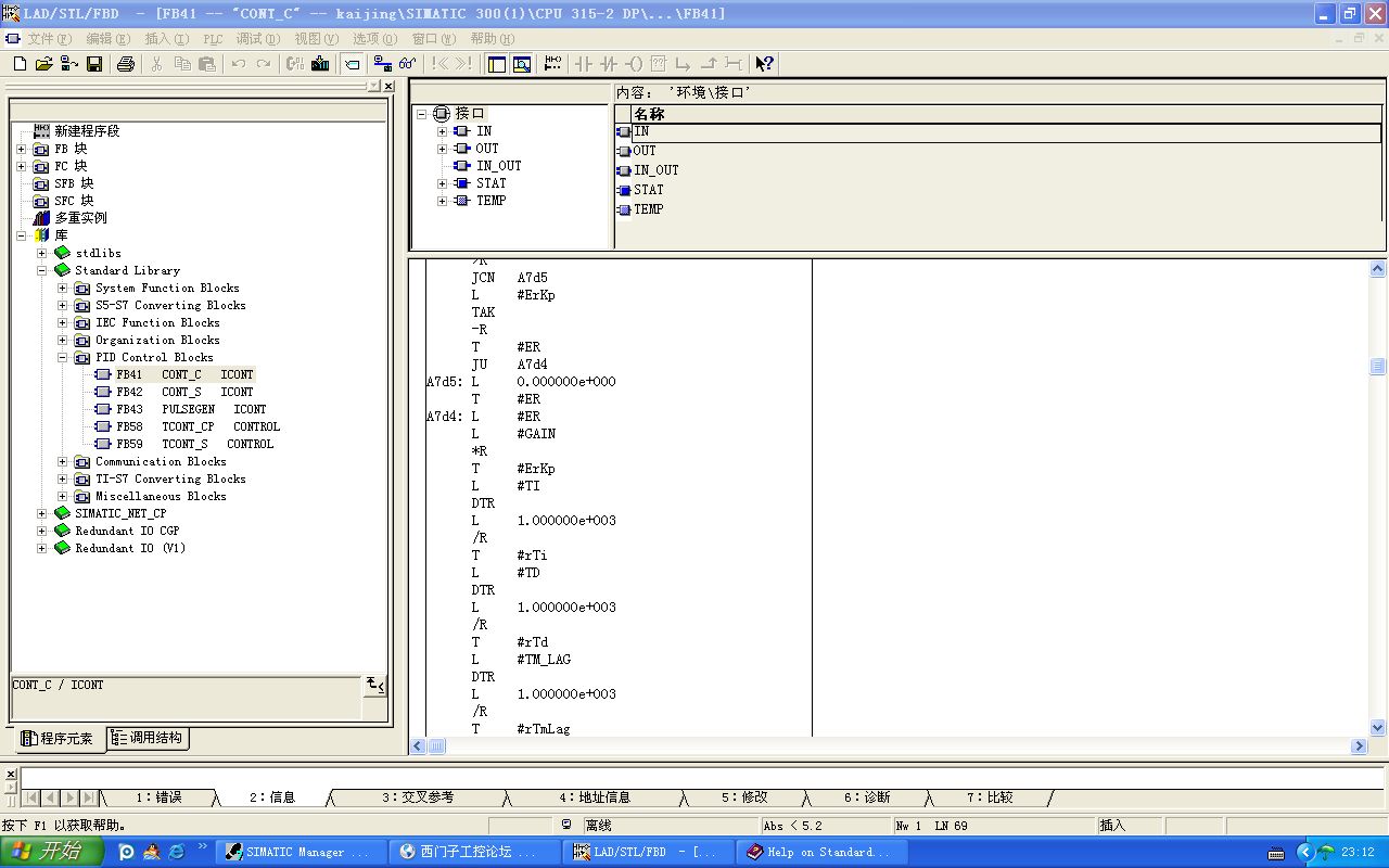

请问我想用PID功能块FB41做管道压力的闭环控制该怎么做呢,输出信号去驱动变频电机带动的压缩机,程序在S7的软件里该怎么写呢,是不是要安装SCL语言包,还是用STL语言写就可以了,另外,如果用指令表写,是不是要像下图这样写的麻烦,还是他已经给你几个模子了,你只要往里面填入参数即可,比如#CYCLE,#SP-IN,#P-SET,#I-SET,#D-SET等,谢谢了!

忘了附图,如下:

直接调用FB41就可以.西门子的特殊模块是西门子软件工程师开发编写的.
