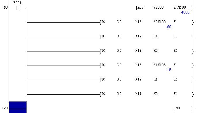

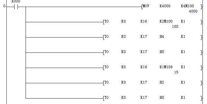

请问如何用触摸屏 PLC 和FX2N-2DA来控制变频器啊?为什么我按说明书上的例子试2DA没有模拟量输出的?为什么TO K0 K17 H0004 K1 TO K0 K17 H0000 K1没有输出的这程序有没有错啊?

首先要看FX特殊功能模块手册,照手册上的程序抄可以用的
只是手册上有个地方共用了一个D,我喜欢分开用两个D
控制变频器通常是电压控制 0_10V
你在变频器上设置10V是100HZ 0V是HZ
然后根据2DA输出的模拟量就可以控制变频器的转速了
如果有触摸屏的话,通过屏来设置某个D 把这个D根据你的要求通过运算再发给2DA

我也是按你说的去做啊为什么2DA就是没有模拟量输出的为什么呢?
