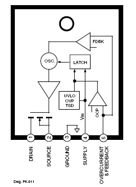

我的首要任务是弄明白大体的电源转换过程,经过慢慢检查分析,220V电源经保险电感后直接整流,估计是300V的直流电,送入开关管,再推动脉冲变压器输出24V直流电,光耦反馈回去调整开关管,输出经一只0.47欧2w电阻,电容滤波,一路输出到PLC的24V和COM端子上,为传感器及输入光耦回路供电,一路再经过电感电容滤波及其它我弄不清楚的保护等等输出24V,一路供电给I/O板,估计CPU板也有用到,(我不清楚CPU板是否需要24V,说错了别见怪啊!)另一路经IC3(si8050)DC变DC降压为5V输出!

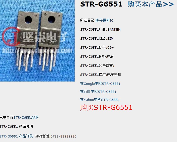

电源转换经过大体上弄明白了,接着我用一只24V直流开关电源来做实验!把PLC电源板上的脉冲变压器输出断开,直接连上外部24V直流电,上电,乖乖,PLC电源灯亮了,运行灯接着亮了,短接各个输入点,对应的灯也亮了,里面程序还在,输出继电器也跟着动了!大体上成功了!连忙翻出数据线,弄个喷泉的程序下载进去运行,呵呵,看到输出继电器噼里啪啦的换着花样动个不停,OK,暂时就折腾到这里,改天弄个内置的开关电源板进去把它换掉!这样看来的话,问题出在脉冲变压器前面,开关管的可能性最大,型号为STR-G6551,哪位兄弟知道怎么判断它的好坏?何处有卖?替代型号有哪些?先谢过了!

你确定是开关管吗?我这里有两个资料,希望能够帮到你!

5楼  发表于: 2009-09-27 09:49
上面的是6551
下面的是6651

百分百确定是开关管,整流桥后脉冲变压器前就它了,没有其它任何的超过两只脚的原件,脉冲变压器、光耦当然不算!

7楼  发表于: 2009-09-27 10:02
三个脚还是五个脚啊?

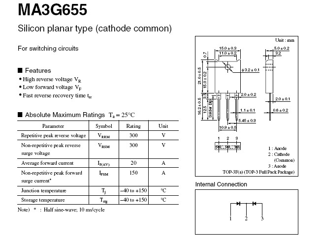

8楼  发表于: 2009-09-27 10:11
看看这个

9楼  发表于: 2009-09-27 10:16
谢谢,就是它了,买两个回来试试,不行再换单独的开关电源!
